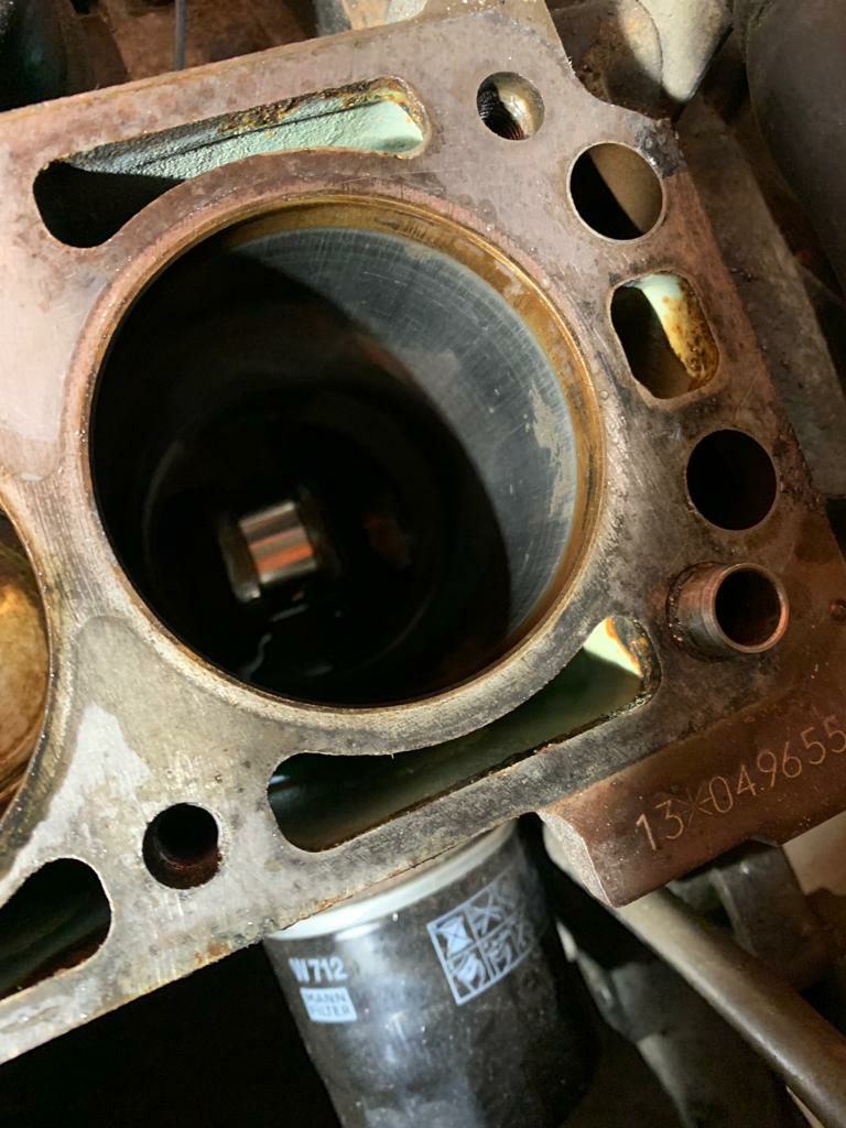

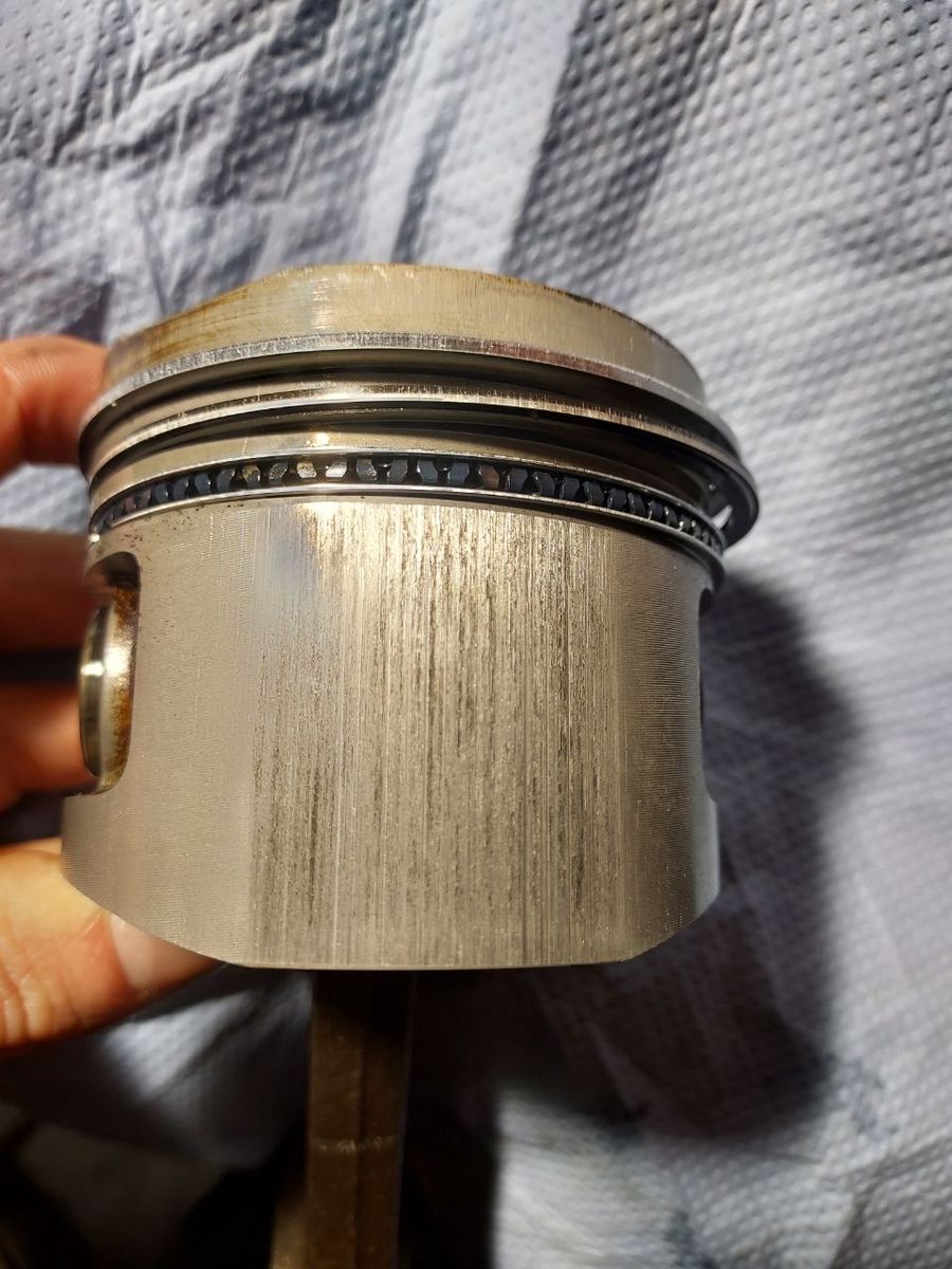

Erkenntnis ist: Ohne 4 Zylinder dreht es sich sehr viel leichter. Mit dem 4 zylinder schwerer.

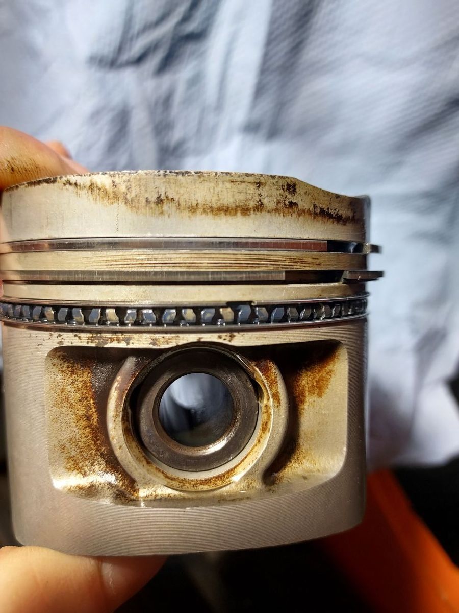

Zylinderlaufbahn sieht soweit gut aus. Was man auf den Bildern sieht sind Spiegleungen und reflexionen zusammen mit dem Öl an den Zylinderwänden, war leider nicht besser zu fotografieren. Der Kolben dagegen sieht nicht so gut aus. Auch wenn man beim drüberfassen nichts spürt. Kolbenfresser? Eure Meinung?

Aus Erfahrung, wenn Kolbenkipper oder gebrochen Ring, ist der Block in solchen Fällen rettbar? -
