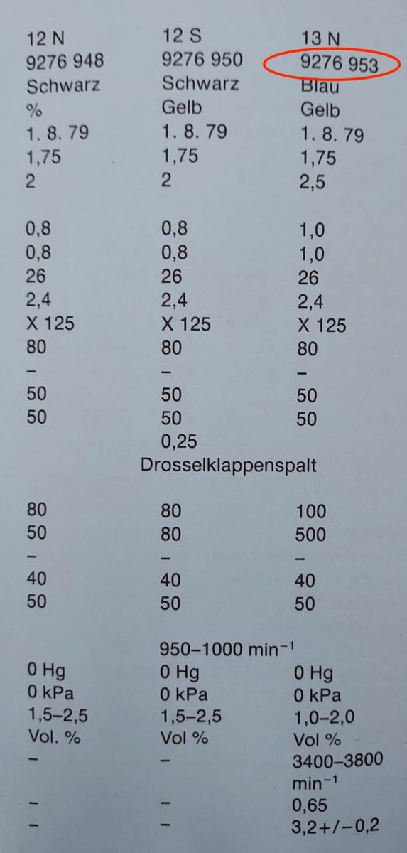

Habe jetzt den Vergaser nochmal vom Ansaugtrakt heruntergenommen und gesehen das in der Ansaugbrücke sehr viel Bensin steht. Bestimmt 1-2mm. Kann es sein das er einfach viel zu viel Sprit bekommt und deshalb nicht startet?
Beiträge von Kadett D 1.3
Danke dir, werde ich morgen direkt machen. Habe jetzt nochmal schnell geschaut, Funken sind da und sprit auch (Kerzen sind feucht).
Ok, sind also dann die richtigen Schrauben. Habe die Schrauben entsprechend eingestellt. Aktuell startet er kaum, wenn er startet, dann geht er kurz darauf wieder aus. Heißt also ich muss weiter probieren an den schrauben die richtige Einstellung zu finden?
Danke!
Aktuell startet er leider sehr schwer, habe jetzt nach diversen Versuchen erstmal die Batterie ans Ladegerät gehangen.Der rechte Kreis auf dem Bild ist die Umgemisch-Regulierschraube und nicht Leerlaufgemischschraube, richtig?
Also er läuft wieder, allerdings etwas unrund und leicht wackelig. Hatte auch die Zündkabel erneuert, Zündkabelreihenfolge stimmt aber (schon überprüft). Funken sind auch da, bleiben wohl nur Einstellungen am Vergaser selbst?
Wie etwas gelernt, vielen Dank!
habe den Vergaser nun soweit wieder zusammen und werde ihn Heute einbauen und hoffen das alles funktioniert. -
Danke dir!
Heißt im Umkehrschluss, das das 2,0er Ventil viel zu groß war, Motor also wahrscheinlich von der Gemischzusammensetzung zu fett lief? -
Da stach eiskalt der Anfänger in mir durch. Super, äußerst dankbar für den Hinweiß und den Link
Denkst du das 1,7 trotzdem zu gering ist und ich ein 1,75er bestellen sollte?
1,7er ist die Düse, welche mit dem Set kam und die 2,0er war im Vergaser drin. Eine idee?
