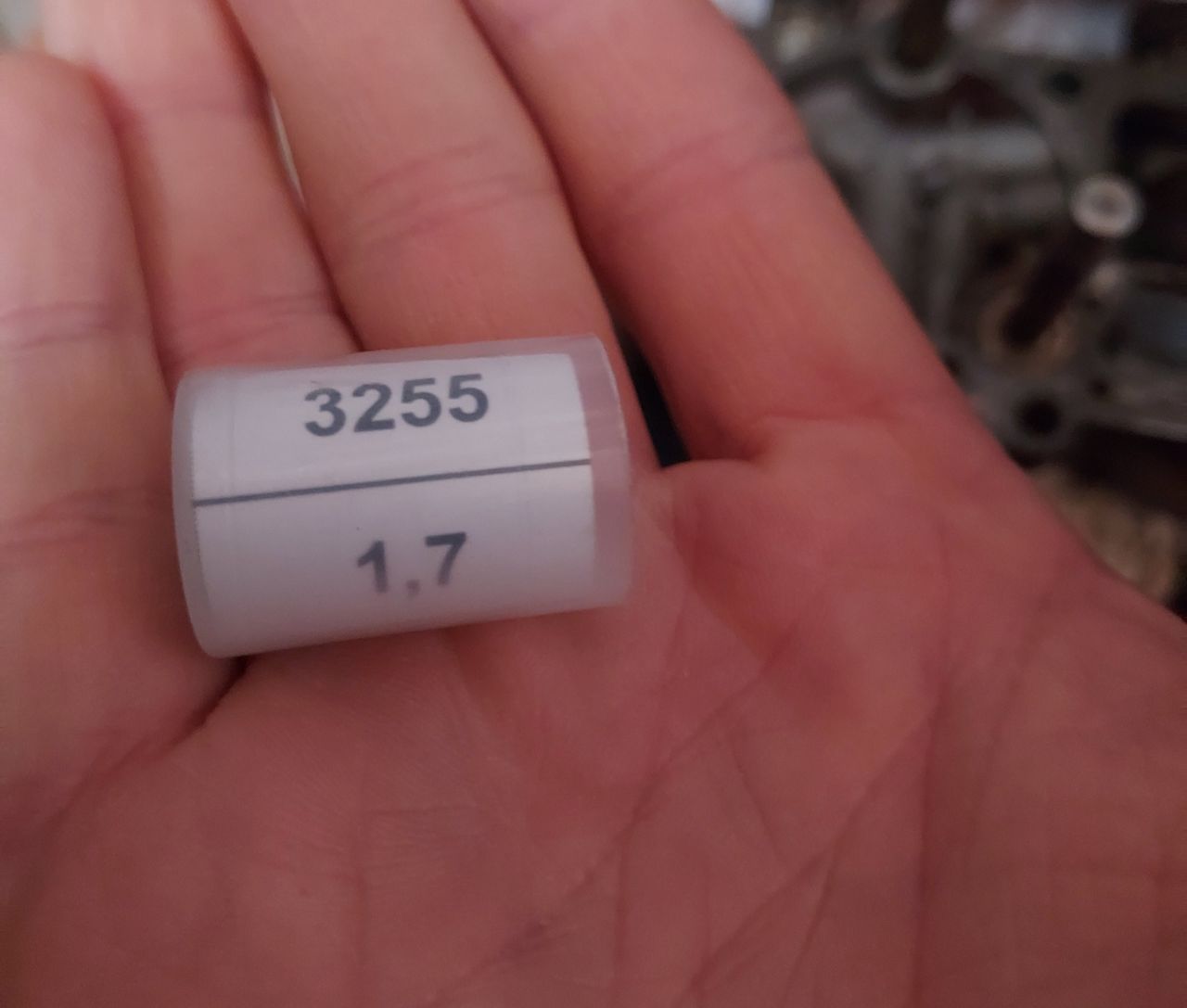

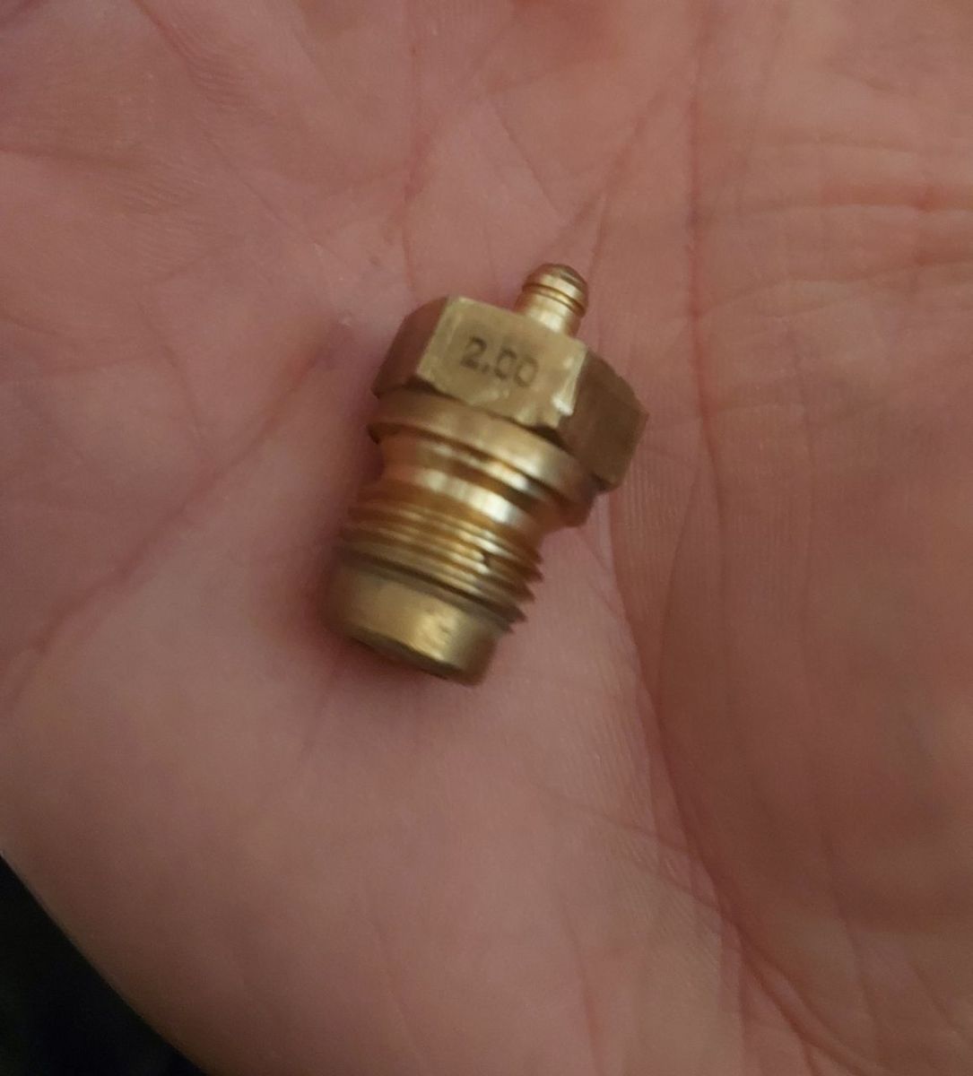

Danke dir!
Heißt im Umkehrschluss, das das 2,0er Ventil viel zu groß war, Motor also wahrscheinlich von der Gemischzusammensetzung zu fett lief?
Beiträge von Kadett D 1.3
Da stach eiskalt der Anfänger in mir durch. Super, äußerst dankbar für den Hinweiß und den Link
Denkst du das 1,7 trotzdem zu gering ist und ich ein 1,75er bestellen sollte?
1,7er ist die Düse, welche mit dem Set kam und die 2,0er war im Vergaser drin. Eine idee?
Aloha,
ich habe einen Kadet D 81' Caravan mit dem 1.3N und einem Solex 30/35 pdsi vergaser.
Ich habe mir bei einem lokalen Händler (https://www.moposport.fi/huoltosarja-kaasutin-solex-35-pdsi) einen Servicesatz bestellt.Jetzt war bei dem Satz eine neue Düse (starterbrennstoffdüse?) (1,7er) dabei, im Vergaser selbst fand sich vorher aber eine 2,0 Düse. Habe ich den falschen Satz bestellt? Oder gehört in den Vergaser eine 1.7er satt eine 2.0er Düse?
Grüße, -
Danke dir!
Habe das teil retourniert und bin jetzt wieder auf der Suche nach einem passenden. -
