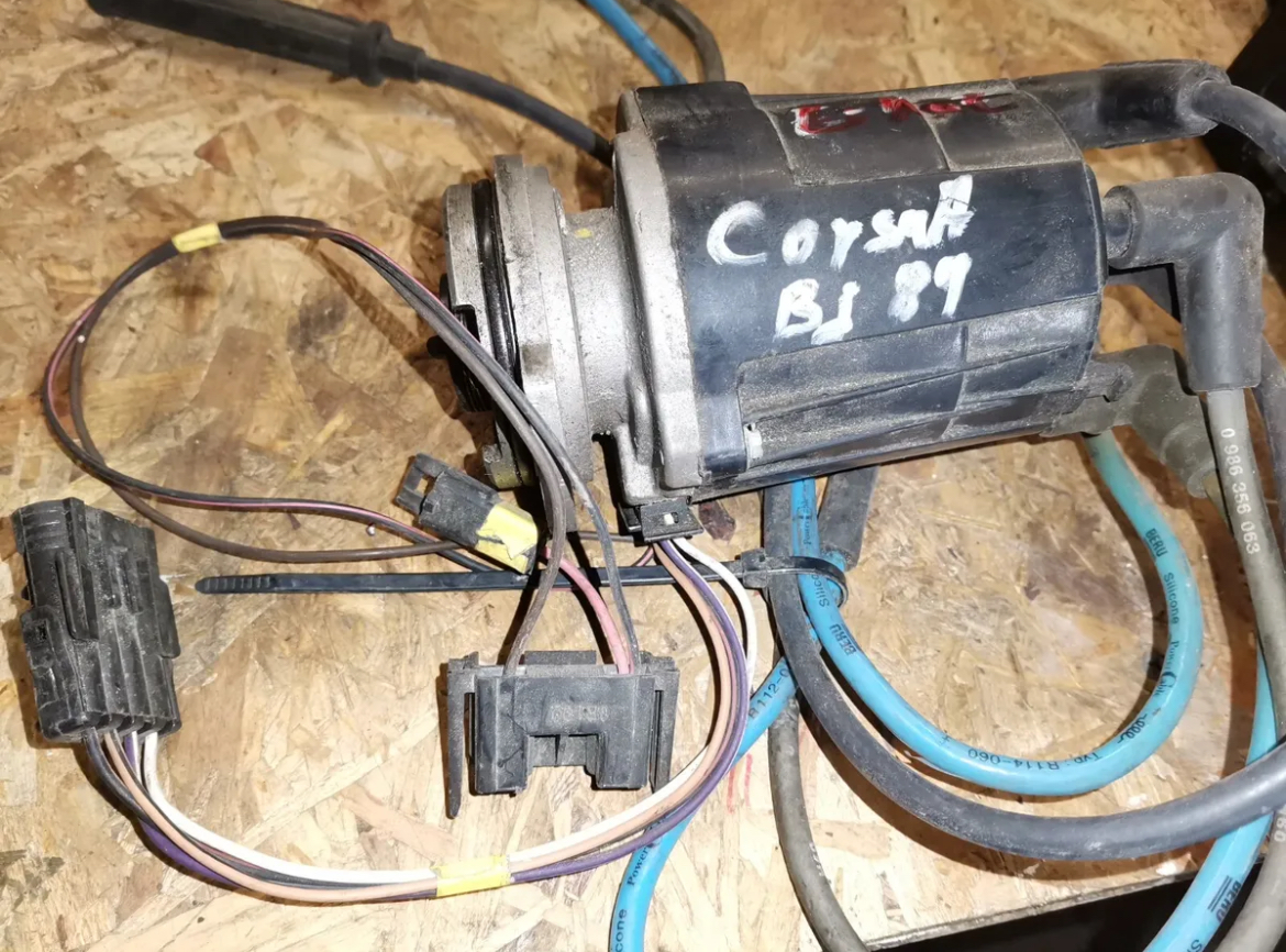

Um das Thema endlich zum Abschluss zu bringen.
Ich hatte nach all den Versuchen, erstmal die Schnauze voll und habe den Wagen beiseite gestellt.
Beim Aufräumen im Keller, habe ich mir die Kiste mit Kadett-Ersatzteilen vom Vorbesitzer nochmal angesehen.
Dabei fiel mir ein alter Zündverteiler in die Hände.
Also den alten vergammelten Zündverteiler eingebaut und siehe da, der Kadett läuft und geht nicht mehr aus.
Verbaut war ein britischer Verteiler ( Ich glaube Delco) der Alte den ich jetzt drin hab ist ein originaler.
Derartige Probleme waren mir absolut neu.
Es sieht so aus als wären die Verbindungen im Verteiler lose, die Kunststoffstecker porös.
Das hatte unter Wärmeeinwirkung zur folge das sich die Verbindungen gelöst haben und die Karre nach 5 Minuten ausging und nicht mehr anspringen wollte.
Vielleicht hilft es ja irgendwann mal jemanden weiter.
