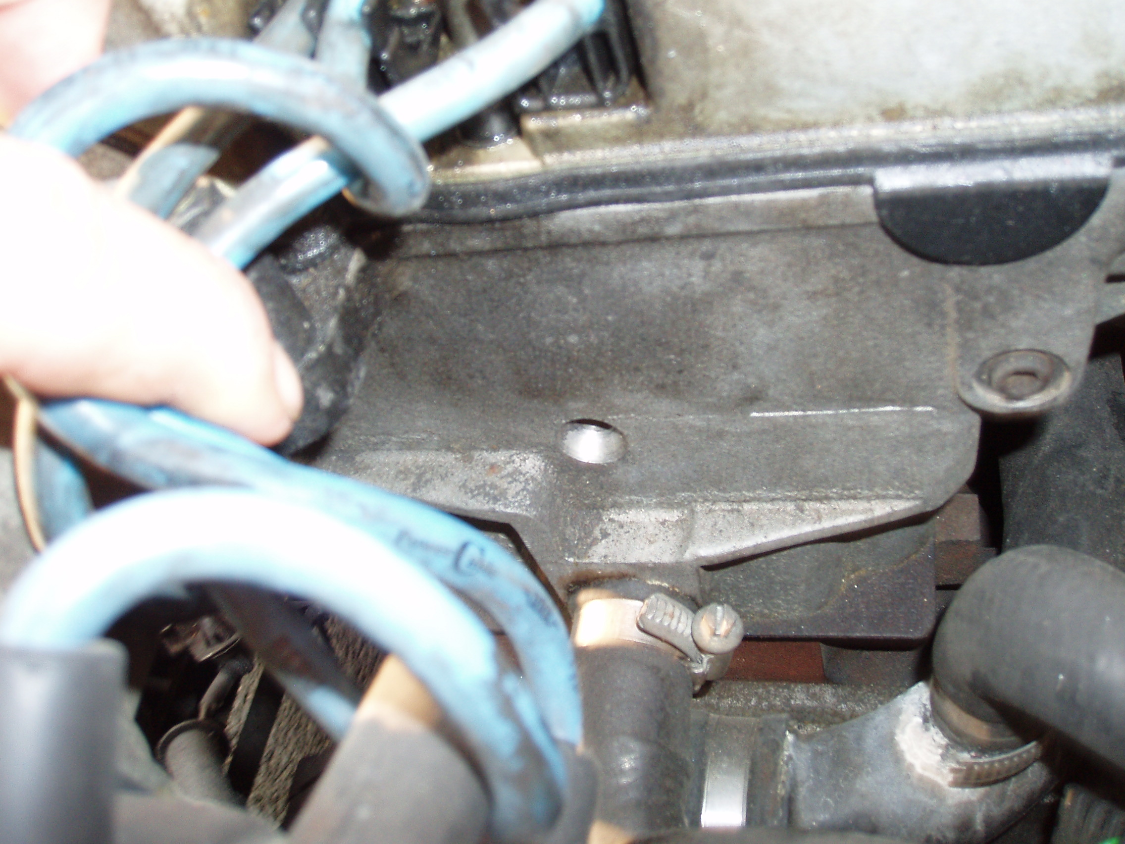

Hier mal ein Bild davon - dort sieht man auch die nummer
Stimmt aber nicht immer! Ich habe weder die Nummer noch die Prägung, und ist doch ein Cossi.
