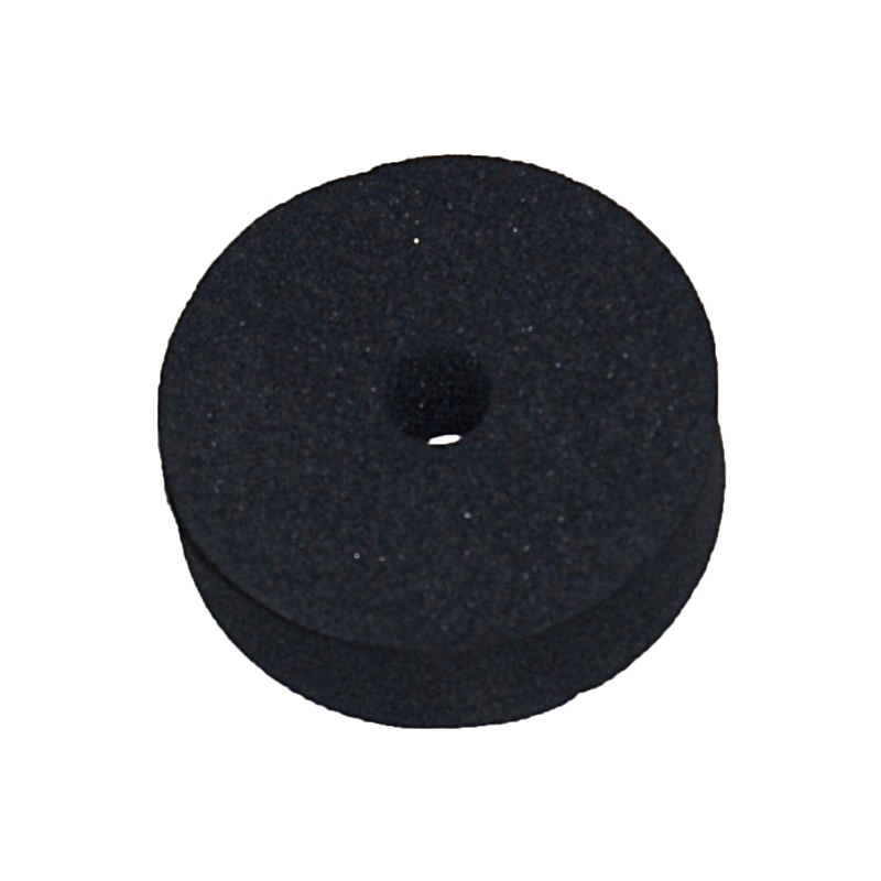

    Wenn es nun innen nass ist und es sich um Kühlmittel handelt, dann kann es nicht an den Dichtungen liegen. Die Schläuche sitzen doch richtig auf den Röhrchen vom Wärmetauscher?
    Die einfachen Dichtungen sorgen nur für die grobe Abdichtung Motorraum zu Innenraum.
