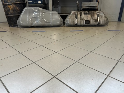

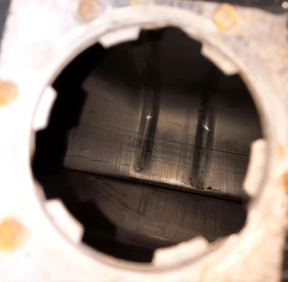

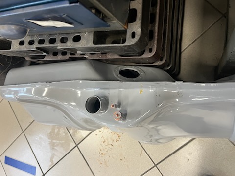

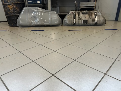

    vor einigen Monaten hatte ich hier schon mal geschrieben. Zwischenzeitlich hatte ich große Probleme außerhalb meiner Schrauberleidenschaft. Mein Kadett steht seit Monaten bei einem Schrauber. TÜV habe ich inzwischen, aber der Kadett machte immer wieder große Probleme mit der Benzinzufuhr. Der Tank sah von ausßen gut aus, aber Pumpe und Filter sind immer wieder verstopft. Hab den Kadett inzwischen 900km gefahren, aber die Probleme gehen nicht weg.
    Nun habe ich mich dazu entschieden den Tank zu wechseln. Am ausgebauten Tank habe ich feststellen müssen, dass der Tank beim 1.8er GSI ein anderer ist, als der sogenannte Multipoint Tank vom 2.0 GSi
    Was kann man da machen ?
    Laut meinem Opel Händler soll der Tank desd 1.8er GSI die Teilenummer 90008337 haben und nicht mehr lieferbar sein. Der Tank der verbaut ist, hat ein Metallrohr verbaut und ist kleiner.
    Was kann man machen? Gibts den Tank noch irgendwo oder muss man sich was basteln?
    Wäre toll, wenn jemand helfen kann.
    Hier drei Bilder von der aktuellen Situation.

    Man wird ja immer schlauer... offenbar ist die allererste Serie des Kadett E GSI mit der 1.8er Maschine von der Bodengruppe her noch ein Kadett D und entsprechend ist der Tank auch anders geformt und hat nur 42 Liter.
    Mein Tank ist wohl noch nicht durchgerostet, hat aber sehr viel Gammeliges drin. Ist total verstopft und lief erst gar nicht mehr (der Motor).
    Nachdem ich einen neue Pumpe und einen neuen Filter eingebaut habe, lief er etwa 50 Kilometer. Dann war die Pumpe total laut geworden, vom vielen Rost und Metallspänen und der Filter total verstopft.

    Die Bodengruppe vom D und E sind gleich, allerdings gibt es beim E zusätzlich die Bodengruppe mit Katalysator.
    Wenn du dir die Tankbänder samt Tank von einem Fahrzeug mit 52L Tank besorgst, dann wird das auch möglich sein umzurüsten.
    MM-Opelparts hat den 42 L - Tank für Benzineinspritzung noch als lieferbar angezeigt. Das wäre aber ein Nachbau, die Passgenauigkeit ist fraglich.
    In alten Threads heißt es, das passt nicht ohne weiteres bei E-Modellen, die noch den kleinen Tank hatten?

    Mein original Tank nämlich hat keine Durchrostungen, aber ist innerlich voller Griesel.
    Ich habe gestern den Tank mit etwa 9 Liter Benzin gespült, immer wieder den Tankinhalt geschwenkt und den Tank geschüttelt. Am Ende von mehreren Spülgängen hatte ich eine Menge Schlamm rausgeholt und wenig schwarze Stücke. War ein wenig wie Goldschürfen. Die Brühe sah aus wie man sich Schlamm aus dem Amazonas Fluss vorstellt. Absolut brauner Schlamm, nur wenige Mikrometer groß.

    In einem anderen Beitrag hatte ich auch gelesen, dass der Tankgeber auch nur für diesen Tank funktioniert. Ich habe mir nun bei einem Anbieter im Internet einen Tankgeber gekauft: 90380964 / 1254241
    Original Opel.... kann ich bestimmt vergessen, dass der reinpasst, oder ?

    Ich kann dir nur raten den Tank mit Zitronensäure zu entrosten und anschließend versiegeln. Da gibt's bei YouTube einige Videos dazu.
    Den Tank gab's vor 10 Jahren schon nicht mehr zum bestellen.
    Gute gebrauchte bekommst du selten unter 400€ aber die Angebote sind eher selten. Die Tankgeber gibt's genau so wenig.
    Bei einem der Nachbauten scheint es so als ob der Schlingertopf an der falschen Position eingeschweißt worden ist heißt es.
    Kadett E GSI 18E und Kadett D GTE haben den selben Tank.
    Die Bodengruppe ist anders als beim Späteren kadett E. Gibt Leute die haben den Tank eingebaut in die alte Bodengruppe. Ich hatte das auch mal reingehängt aber das würde mich nicht zufrieden stellen. Ist alles sehr eng und die Auspuff Führung ist meine ich auch leicht anders.
    Es führt kein Weg dran vorbei deinen Tank Instandzusetzen.
