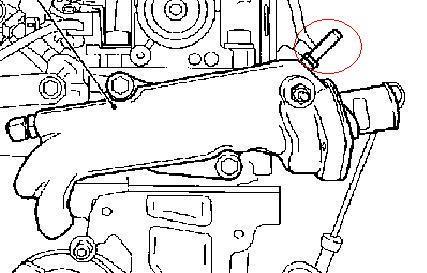

    P.S. mir ist aufgefallen das ich am Thermostat noch ein Anschluss habe:
    Ich bin gerade (oder immer noch :D ) am umbau vom auf 8V und würde gern mal wissen was an den beiden Anschlüssen ran kommt.
    Der rest der Anschlüsse ist mir klar.
    Nur die 2 im Roten Kreis sind mir unschlüssig!
