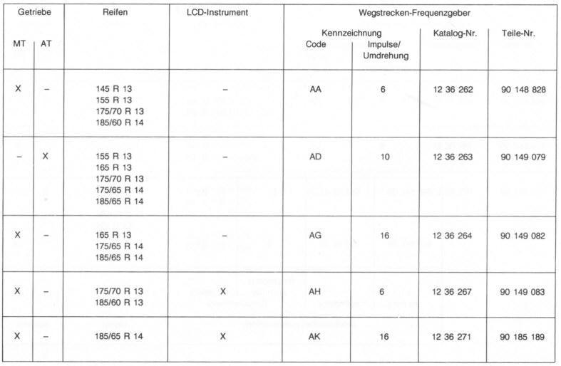

    Allerdings, daß größte Problem ist, daß Du den falschen BC verbaut hast.
    Ich geh mal davon aus, daß Du das LCD und den BC aus einem 2Liter GSi hast?
    Dann wird der BC nie und nimmer richtig anzeigen. Da hilft kein Eichen und umprogrammieren geht auch nicht. Da brauchst einfach mal nen anderen BC.
    Hier mal klicken: Bordcomputer da ist ganz unten auch mal ein Vergleich zwischen einem Bordcomputer vom 2Liter und einem vom 1.8er (der auch im 1.6er verbaut werden könnte, später passten die 1.8er ja auch beim 1.6er).
    Da siehst mal, daß die Werte sehr unterschiedlich sind...

    Der Astra Bordcomputer kann ganz genauso über einen Kadett Wegstreckenfrequenzgeber betrieben werden, wie ein LCD oder Kadett BC.
    Das der bei einer defekten Tachowelle nichts mehr anzeigt, liegt daran, daß der Wegstreckenfrequenzgeber bei Astra F/ Vectra A und Calibra am Tacho sitzt und dort das Geschwindigkeitssignal der Tachowelle elektronisch umwandelt.
