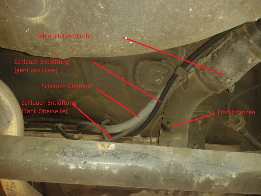

    Bei einem 1,3 N mit Solex PDSI35 -Vergaser hat der Tank (ab Werk) 5 Anschlüsse.
    1. Einfüllrohr Durchmesser ca. 52 mm (die Limousine hat ein gerdes Schlauchstück, dass vom Einfüllrohr zum Tank führt
    2. Überlauf (Schlauch Innendurchmesser 12 mm) geht vom Einfüllrohr parallel zum Tank. Bei der Limousine oben an den Tank, beim Caravan direkt neben den Einfüllstutzen.
    3. Vom Entlüftungsbehälter (Plastikdose, die mit einer großen Schlauchschelle an das Einfüllrohr befestigt ist) gehen zwei Schläuche (Innendurchmesser ca. 5 mm) ab. Einer geht an den Anschluss ganz oben am Tank, der andere führt mit ein paar Blechklammern am Falz vom Tank befestigt, ins Freie.
    4. bzw 5. Bei der Solex-Ausführung hat der Tank am am untern Ende eine Saugleitung und eine Rücklaufleitung. Die Saugleitung hat einen Durchmesser von Ca. 8mm . Die Rücklaufleitung ist etwas dünner (ca. 5mm) .
    Bei Fahrzeugen mit Varajet-Vergaser (1,3 S und 1,6S ) gibt es diese Rückleitung nicht!!!
    Ich vermute einmal, dass der Überlaufschlauch porös ist. Der liegt im Spritzwasserbereich und ist dementsprechend stark belastet. Merkt man beim Tanken, wenn der feucht wird. Den würde ich auf jeden Fall erst mal tauschen!
    Dass ein dünner Schlauch zugestopft wurde, macht mich ein wenig misstrauisch. Hat da vielleicht jemand gebastelt, ohne den Originalzustand zu kennen? Mach mal ein Bild davon wie das aussieht und wo der Schlauch lang führt.
    Die Tatsache, dass sich aus dem Tank nur ca. 10 Liter entnehmen lassen, klingt irgendwie danach, dass Saugleitung und Rücklaufleitung möglicherweise vertauscht sind.
    Probier mal aus, ob der Tankgeber im ausgebauten Zustand funktioniert. Beide Kabel anschließen und von Hand auf voll bzw. leer stellen. (Falls kein Helfer zur Hand mit Tape in der Stellung fixieren).

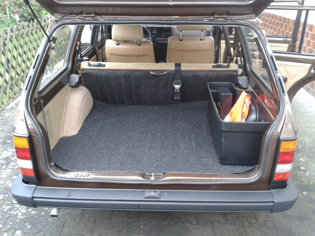

    Wenn die Gummimatte noch irgendwo zu haben wäre, würde ich sie schon für den Caravan nehmen.
    Es war schon schwierig genug, noch eine passende Kofferraumbox zu beschaffen. Die letzte war noch bei einem Händler in Stuttgart zu haben.
    Die Ablage unter der Armaturentafel, hat mir ein Freund aus der Schweiz organisiert - nochmal "Merci vielmals" an mech76 !!! :thumbup:
    Ist schon nicht so ganz easy an originales Zubehör zu kommen, aber vielleicht komme ich noch zu einer Laderaumabdeckung.
