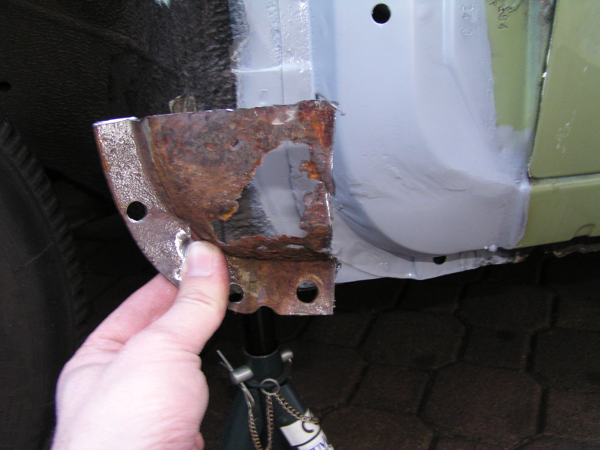

    Hallo Hashba,
    das ist nicht so einfach, quasi per Ferndiagnose, genau zu sagen, was zu tun ist. Zwar sind typischen Roststellen fast alle gleich, doch ob z.B. der komplette Radlauf erneuert werden muss, oder evtl. nur die unteren Ecken, kann man erst dann entscheiden, wenn man dem Rost an der Stelle zu Leibe rückt.
    Am Anfang habe ich den Fehler gemacht, die schadhaften Stellen zu "knapp" herausgetrennt zu haben. Sind bereits Teile vom Blech durch Korrosion geschwächt, kann man kein neues Blech vernünftig ansetzten (da brät man nur noch weitere Löcher rein).
    Daher lautet die Devise: Heraustrennen- so wenig wie möglich aber soviel wie nötig.
    Genau so sieht es auch bei der A-Säule aus. Da sie meistens von aussen nach innen rostet (bedingt durch schmutz, der zwischen Kotflügel und A-Säule hängen bleibt), kann man hier schon den Schaden recht gut abschätzen.
    Hab mal ein Bild angehangen, wie das aussehen kann. Als das Bild gemacht wurde war die Stelle schon wieder saniert.
    gruß andy67

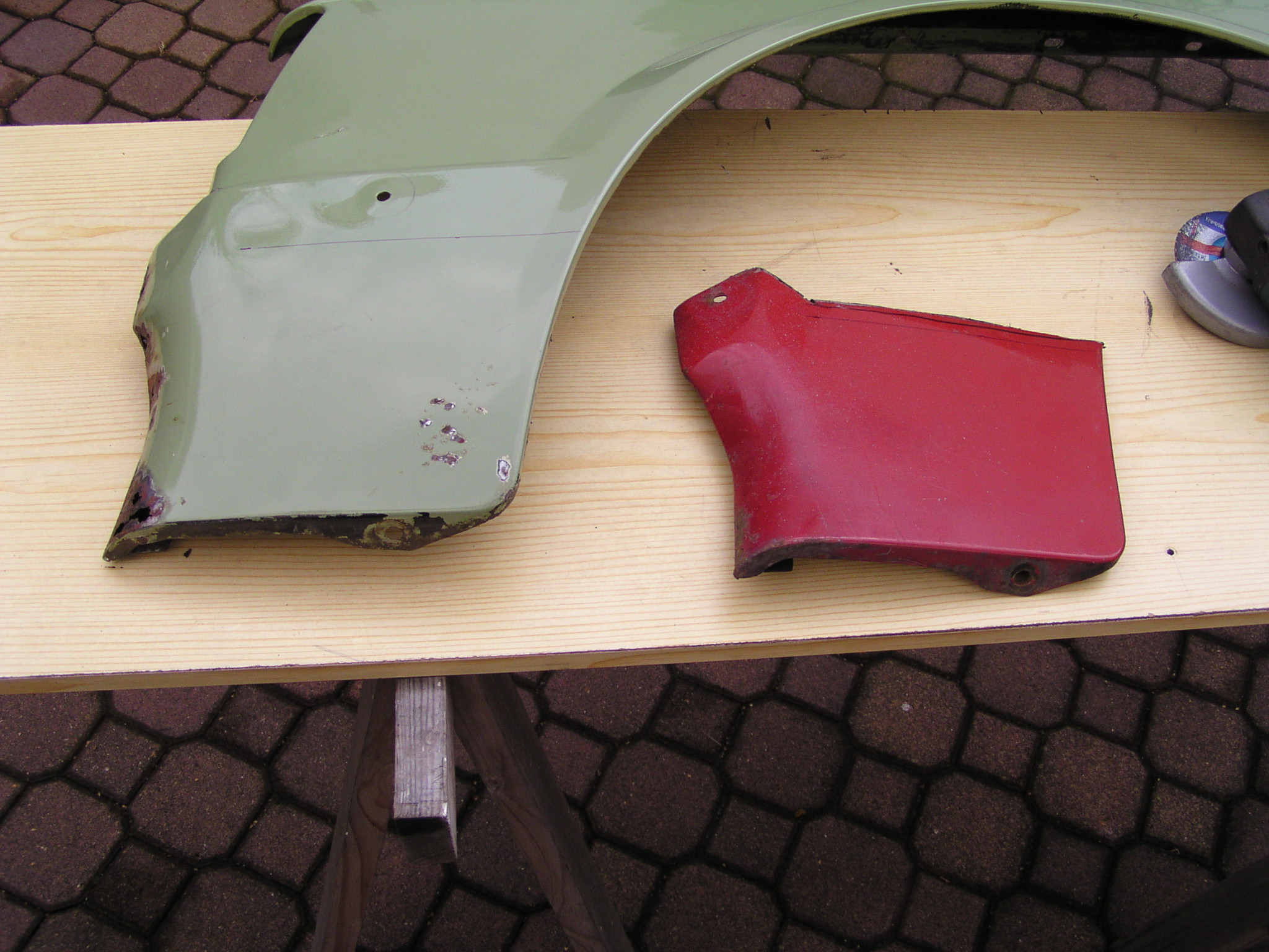

    Hi,
    der "Blaue" sieht , abgesehen von ein paar "Kleinigkeiten", nicht schlecht aus.
    Hab am letzten Wochenende genau so einen geschlachtet. Gleiche Farbe, gleiche Innenausstattung nur mit dem 1,2 S OHV-Motor. Der war aber von der Karosserie her grottenschlecht. Überall waren schon Reparaturbleche "draufgebruzzelt" und als ich den Wagen an den Querlenkeraufnahmen aufbocken wollte, hat es heftig geknischt 8o .
    Bei dem vorderen Kotflügel kann ich Dir nur raten ihn nach Möglichkeit wieder zu reparieren. Neue "originale" linke Kotflügel sind nur schwer aufzutreiben und Repros passen meist besch...
    Ich bin bei meinem schilfgrünen Kadett (da sah der Kotflügel ähnlich aus) auch hingegangen und hab aus einem verbeulten Originalteil die notwendigen Stücke herausgetrennt. Diese hab ich dann stumpf in den andern Kotflügel eingeschweisst.
    Das war zwar eine menge Arbeit, aber besser als sich später über einen schlecht passenden Reprokotflügel ärgern.
    Gruß andy67
