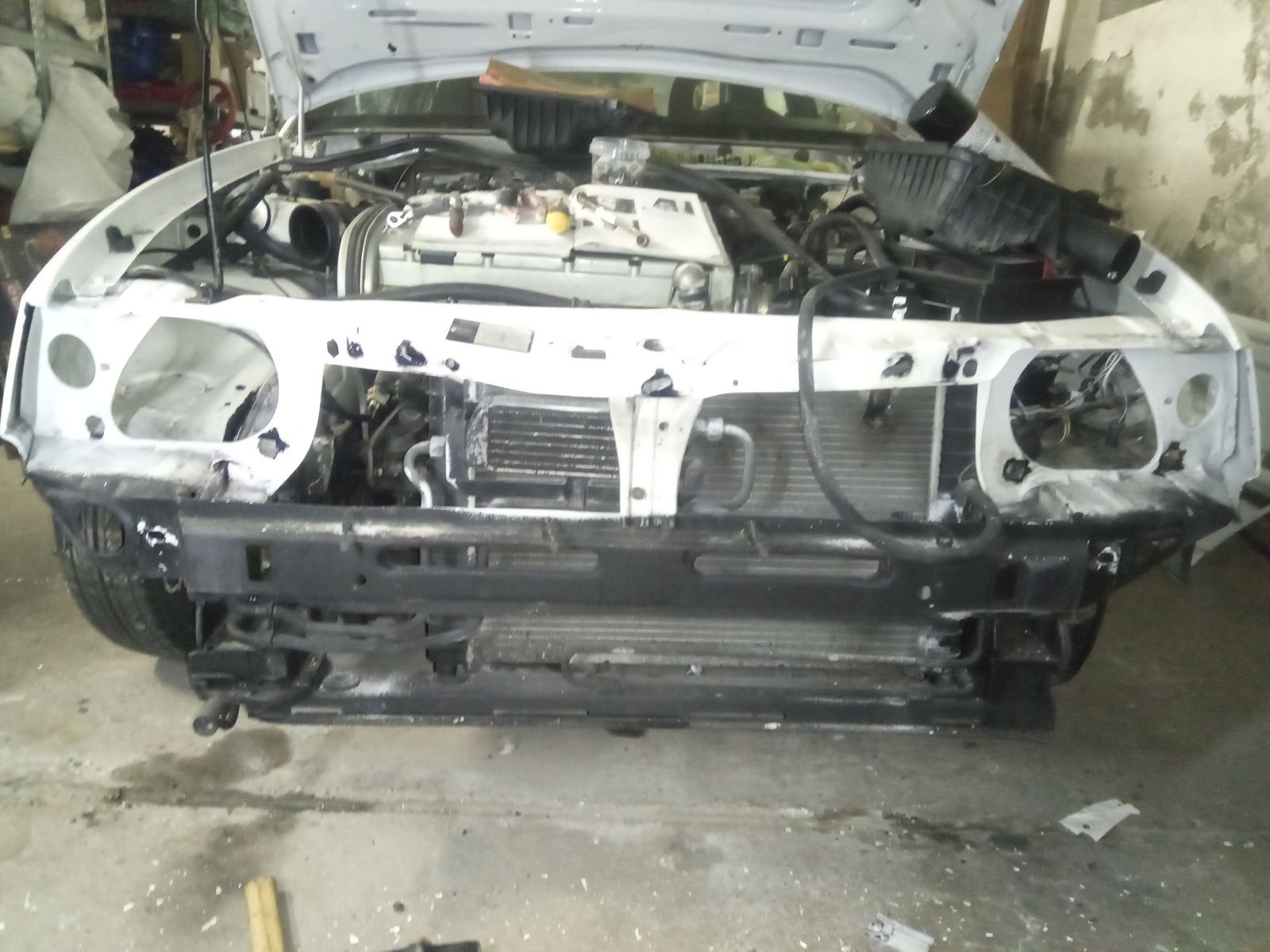

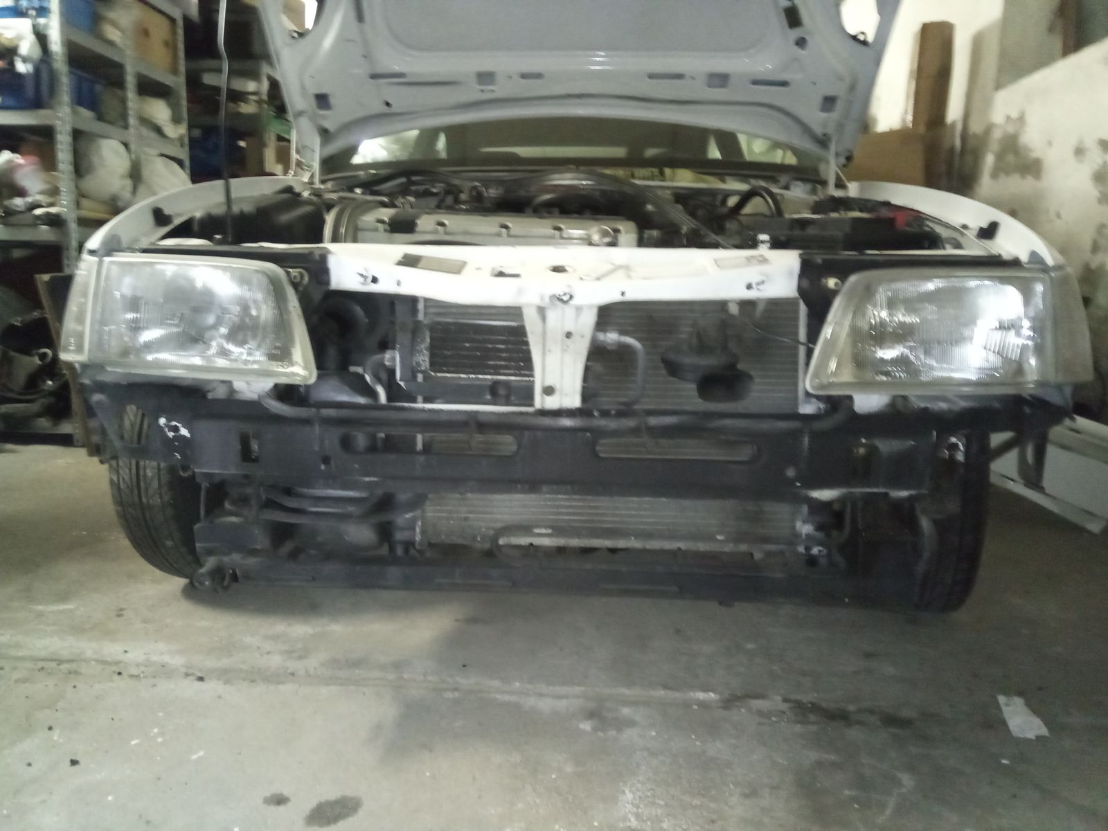

    Die Front weiter zerlegt, Scheinwerfer raus.
    Die Scheinwerfermaske an den Öffnungen für die Scheinwerferhalterungen und die Befestigungslöcher wieder etwas gerader gemacht. Waren etwas wellig bzw, die Befestigungslöcher etwas aufgepilzt.
    Natürlich etwas Rost gefunden - ein alter Opel halt... :|

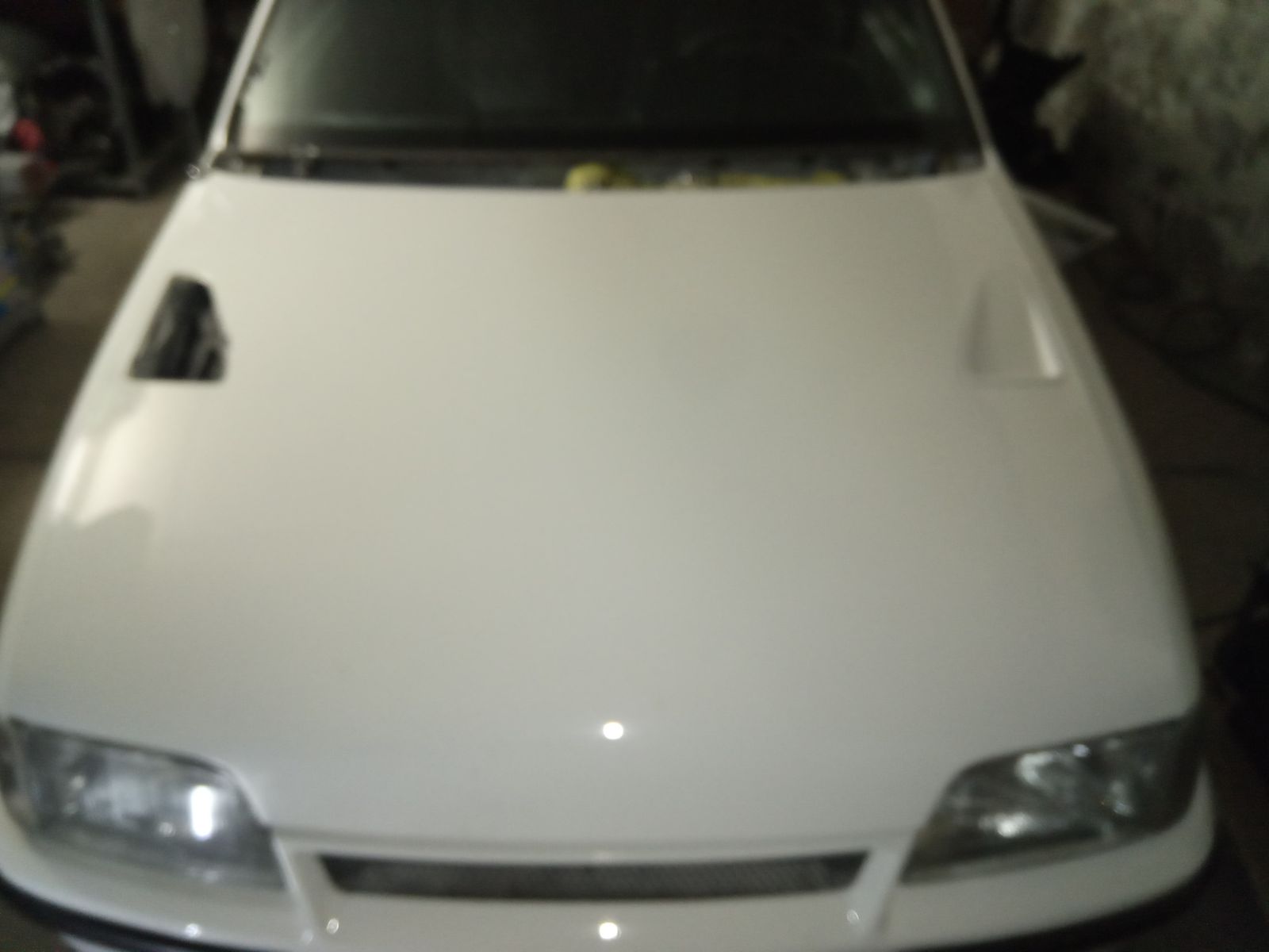

    Achso, was ich noch vergessen hatte - die Lackfarbe ändert sich leicht. Von Verkehrsweiß wieder zurück auf das originale Casablanca-weiß. :thumbup:
    Ist schließlich beim Blick auf den Fahrzeugwert auch nicht unerheblich. ;)

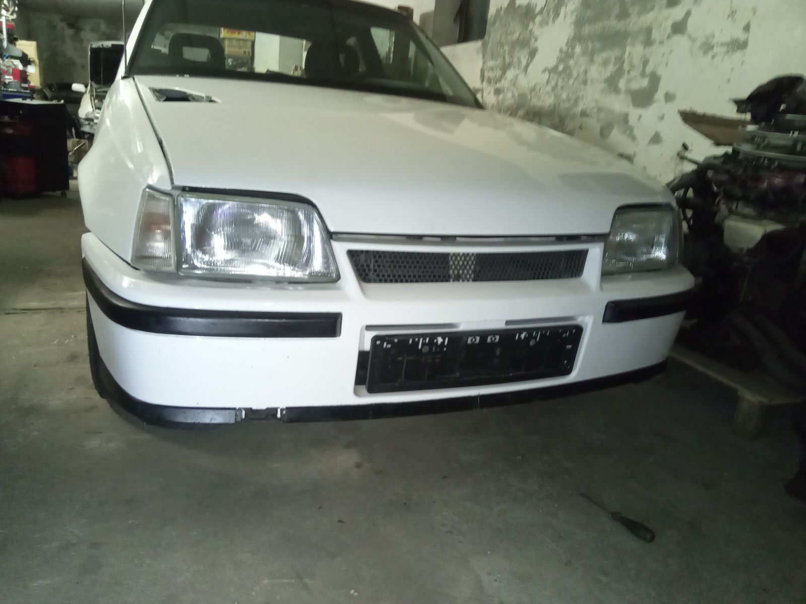

    Nachdem hier eine längere Zeit nichts mehr gekommen ist, wird es jetzt mal ein Update.
    Im Sommer hatte ich auf der Autobahn einen Steinschlag in der Windschutzscheibe bekommen, der einen Wechsel von dieser notwendig machen wird. Daher kam der Entschluss den Kadett nochmal zu zerlegen und den Lack nochmal vernünftig machen zu lassen.

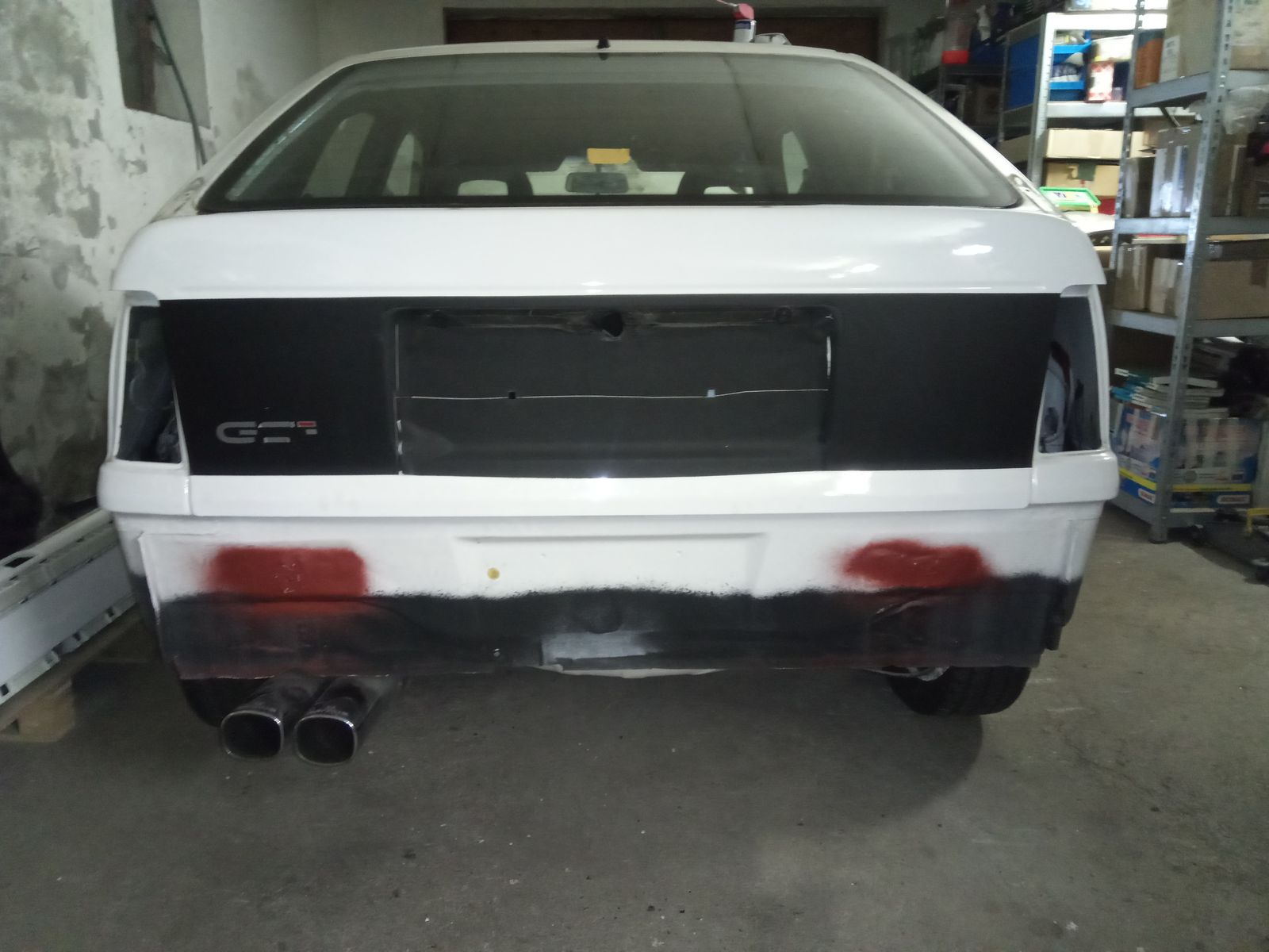

    Zuerst am Heck den Spoiler und die Stoßstange ab, sowie die Rückleuchten raus.

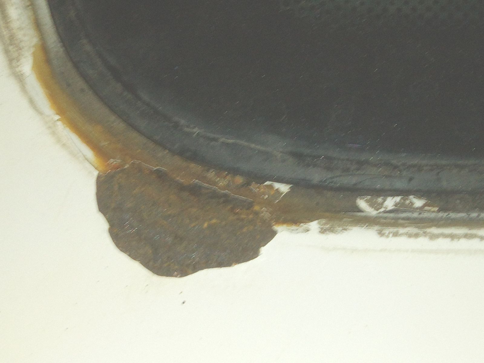

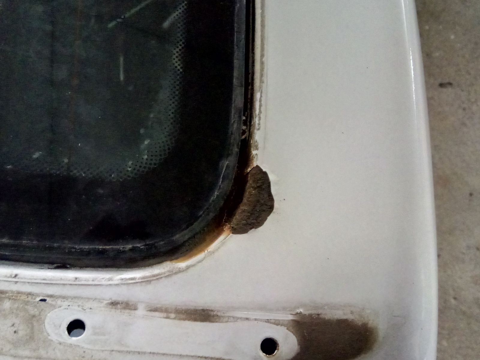

    Am Heckscheibenrahmen schon Rost gesehen, ist leider durch - Arbeit für den Karosseriebauer...

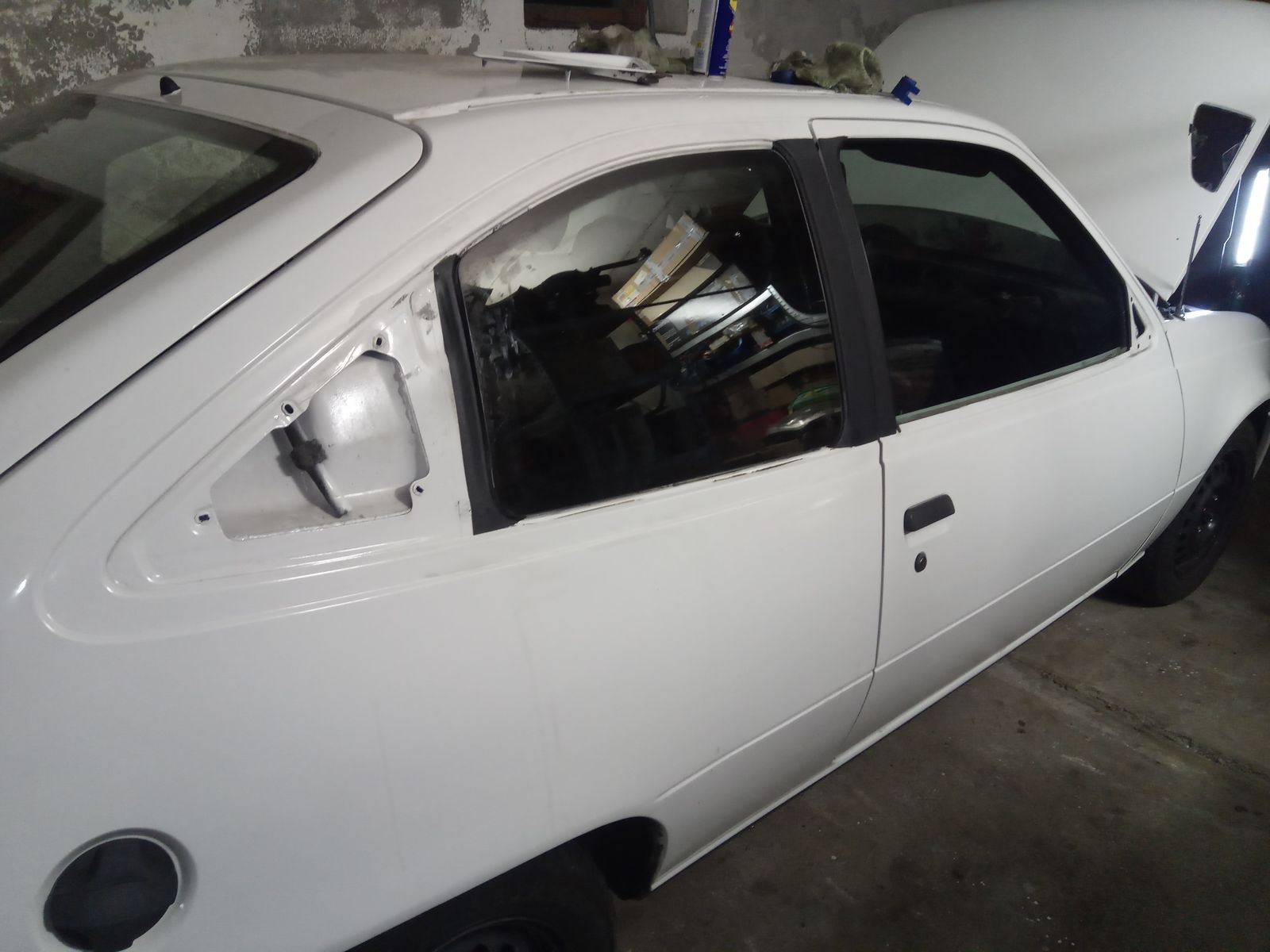

    Käseecken, Dichtungen Seitenscheiben, Fensterschachtdichtungen inkl. Türverkleidungen raus. Dachreling runter
    Danach weiter an der Front. Wischer und Windlauf abgebaut. Danach Stoßstange ab, Lufthutzen raus (waren damals mit "einlackiert" worden). Unter der Haube sieht man das Dilemma.

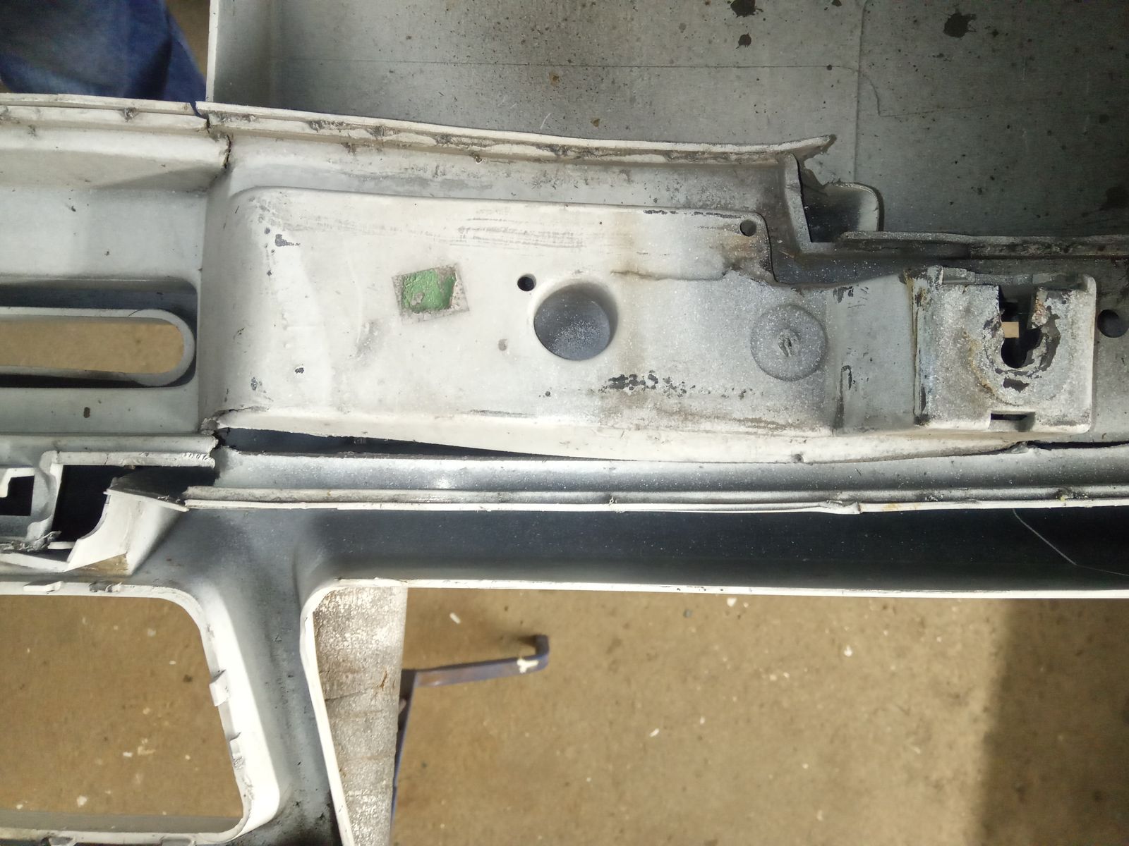

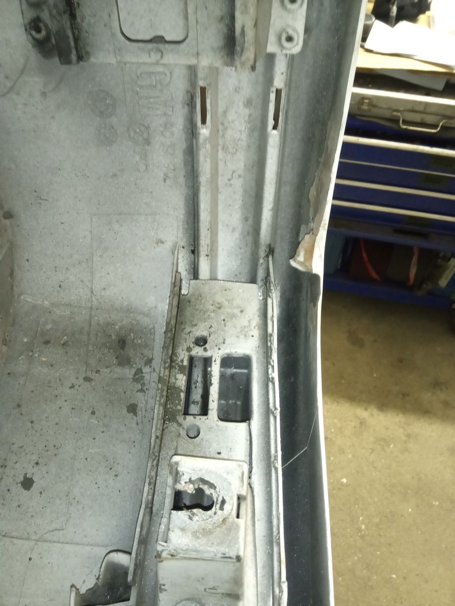

    Letze Arbeiten an diesem Wochenende: Stoßstangen zerlegen. Dabei weniger schönes gefunden:
    Dass das Auto bei einem der Vorbesitzer mal einen Unfall hatte, war mir bekannt. Dass die Stoßstange aber so gelitten hatte, war mir beim Zerlegen für die vorhergehende Lackierung nicht aufgefallen. Naja, man war halt jung und noch nicht so versiert... :|
    Kann bloß hoffen, die andere Frontstoßstange, die ich noch liegen habe, taugt noch etwas. :pinch:
