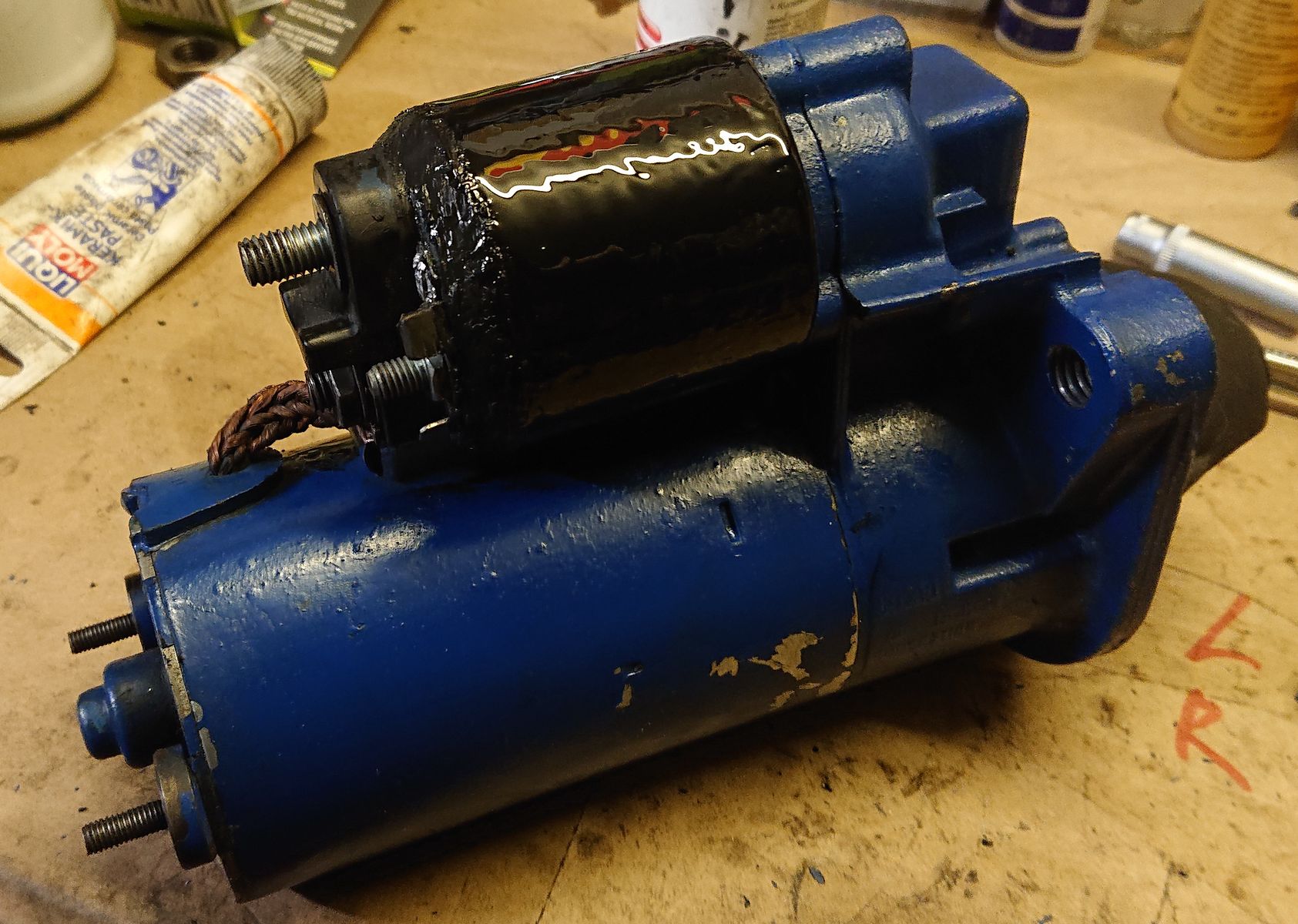

Hallo liebe Kadett Freunde
Ist mir doch glatt 25 Jahre nachdem ich den guten C20XE gekauft habe, der Anlasser kaputt gegangen. Zu meinem Erstaunen kann man beim Bosch Anlasser den Magnetschalter nicht öffnen. Beim Anlasser von unserem Ascona C geht das noch.
Da ich ein Freund von Reparaturen bin, habe ich die Bördelung abgeschnitten (Dremel) um so an den Schalter im Schalter zu kommen und siehe da:
Die Kontakte habe ich gereinigt, bzw. die Konturen nachgefeilt.
Da ich die Bördelung abschneiden musste, musste ich einen Blechring anfertigen und anpunkten um den Magnetschalter wieder verschliessen zu können. Im Ergebnis funktioniert der gute wieder tadellos. Ich habe ihn noch mit Hochtemperatur Silikon wieder abgedichtet.

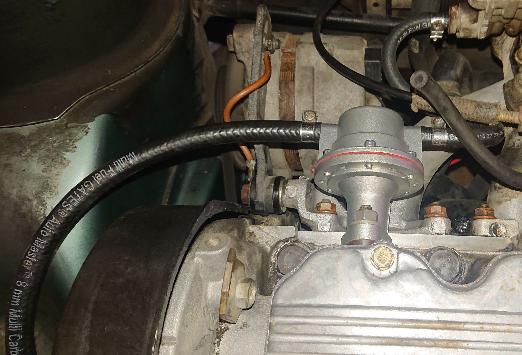

Seltsamer Weise hat beim Ascona C-CC auch im letzten Jahr der Anlasser gebockt. Dort war es aber eher ein leicht eingelaufener Kolben im Magnetschalter. Ausserdem hat dieser nach nun immerhin 37 Jahren nach einer neuen Benzinpumpe geschrien. Die alte hat etwas Öl verloren. Komme jetzt zwar total vom Thema ab, aber den Ascona hat mein Vater seinerzeit neu gekauft, der liegt also ganz besonders am Herzen.
