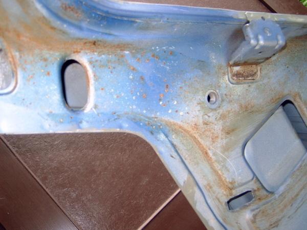

Der Rostschutz im Innenraum der Karosserie ist schlechter als gedacht. Möglicherweise fördert der Kleber der Dämmstoffe die Korrosion, denn da wo Klebereste sind, ist der Lack unterrostet.

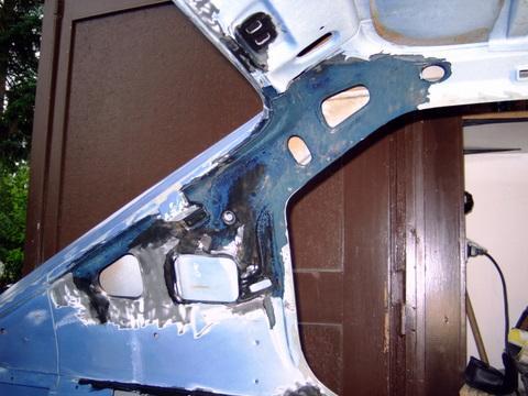

Nach dem Abschleifen des Rostes habe ich stellenweise ein Mittel zur Stabilisation der Korrosion aufgetragen.
