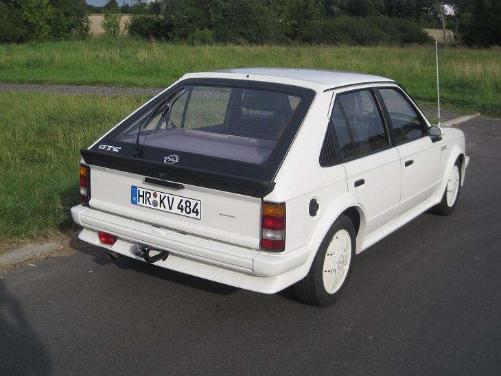

Der GTE ist nun zugelassen. Wie die weitere Komplettierung ging, könnt Ihr Euch denken.
Bis auf das fehlende Glashubdach ist alles so wie seit etwa 20 Jahren. Der Originalität wegen ist nun auch wieder eine Heckschürze montiert. Die ist zwar etwas deformiert, ich bin aber froh, das André sie mir überlassen hat. Ich habe nur sehr wenige Neuteile gebraucht ( Lack, Himmel, Zahnriemen, Motoröl, Filter, Hecktürdichtung, GTE-Dekor, Frontbleche, Radlager vorne, Bremsenabdeckbleche vo., 1 Antriebswellendichtring, Steckdose für AHK, Nebelschlußleuchte). Einige Teile sind durch Gebrauchtteile ersetzt worden ( Kühler, Endschalldämpfer, Teppich hinten, Lenkrad).

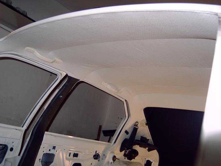

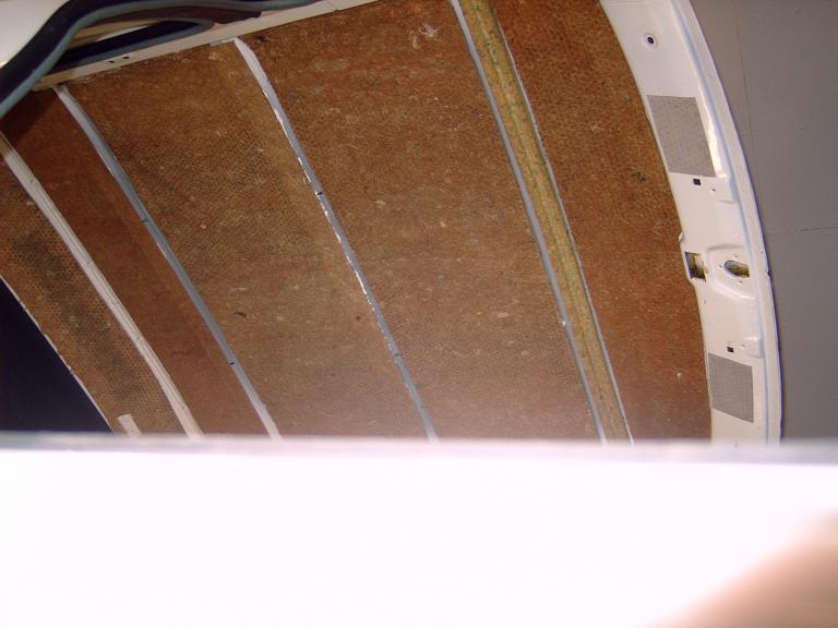

Eines der wenigen Neuteile ist der Himmel, die Falten haben sich mitlerweile "verzogen".

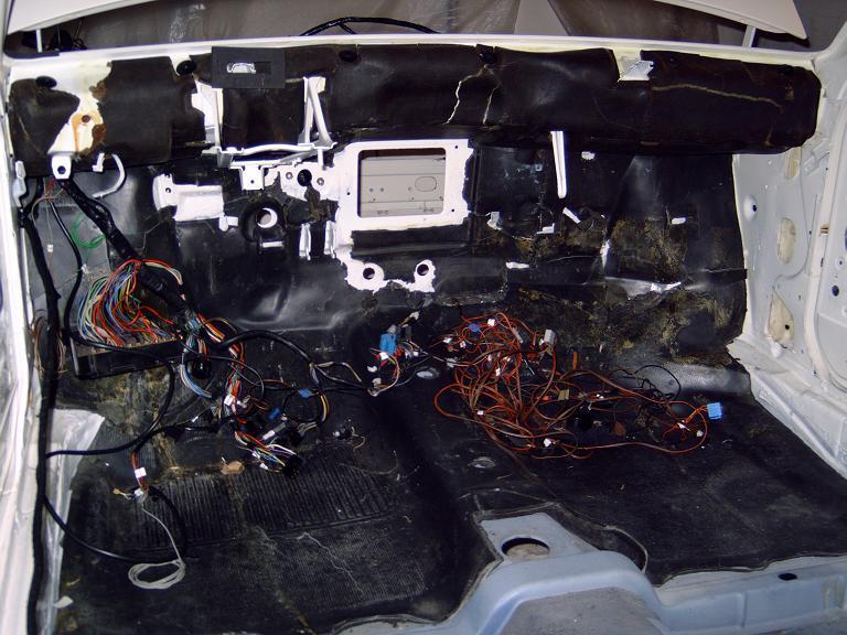

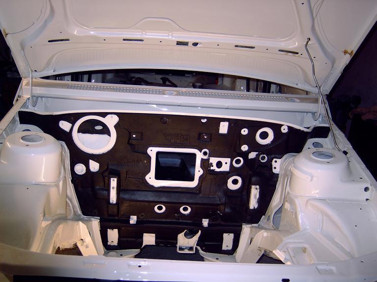

Die Spritzwanddämmung ist nur gut gereinigt, nicht neu
Die Innenraumdämmatte zum Motorraum ist an vielen Stellen eingerissen, was der Funktion nicht schadet und auch nur noch jetzt sichtbar ist. Ich habe die Dämmung nach der Fotografie an mehreren Stellen durch zusätzliche Materialien ergänzt.

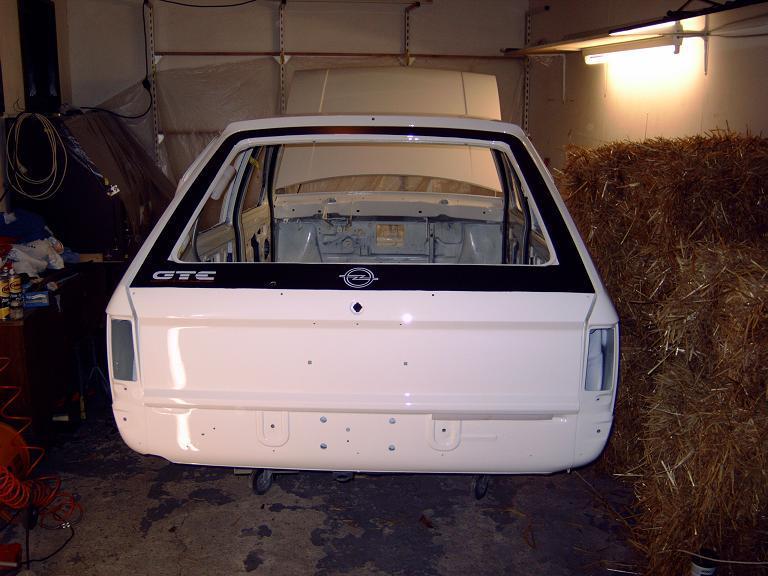

Hier noch die Bilder nach dem lackieren der Rohkarosse.
Die Türen sind noch provisorisch befestigt, die Blechteile hinter dem Kühlergrill matt schwarz lackiert.
Die Hecktür ist mit dem Foliensatz von GTE-Schmiede ( vielen Dank, gute Qualität) beklebt.

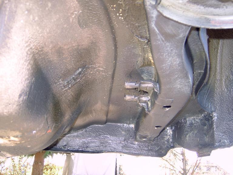

Der Unterboden wurde nur partiell erneuert, darüber habe ich Wachs gesprüht, wie auch in alle Hohlräume (5 Liter).
