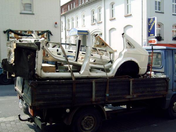

    Die Karosse gehört in den Schrott. Ich sage das so deutlich, um Dich vor weiteren Enttäuschungen zu bewahren. Ein Kadett D ist im Neuzustand nicht rostfrei. Es ist eine völlige Illusion zu glauben, durch Blechetausch würde die Karosse selbst nur nahezu rostfrei. Die Fotos sind aussagekräftig genug, daß ich mir ganz sicher bin, das zwischen fast allen Blechüberlappungen Korrosion ist. Deshalb habe ich meine GTE-Karosse verschrottet. Schau Dir den Beitrag von "Schleifer" mit seiner "Erbse" an, dann hast Du eine Vorstellung, was auf Dich zukommt.
    Ich hoffe, Du bleibst beim D-Kadett und brichst das Projekt ab, bevor unnötig Zeit und Geld vergeudet ist.

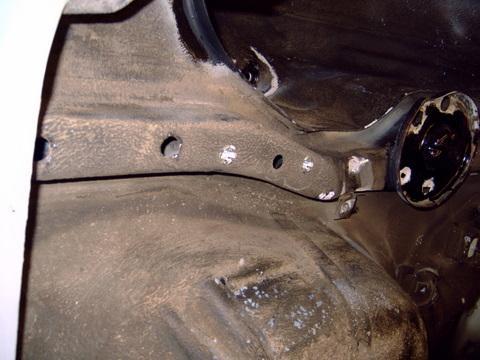

    Hier noch ein Bild der Motorkabelbaum-Durchführung zwischen rechtem Federbein und Spritzwand und den Werkzeugkistenhalter-Bohrungen. Sorry für den wiederholt falschen Bildschärfebereich, mit meiner alten Spiegelreflexkamera (Canon AE 1) passiert mir das nicht. Vielleicht lerne ich das mit der Digi-Cam auch noch.
    An die Benzinpumpenaufhängung hatte ich bereits gedacht, neue Einsteckmuttern (im Bild silbern) sind drin ( Danke fürs Mitdenken).

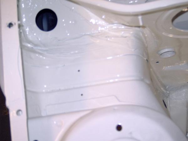

    Mehrere Tage habe ich damit verbracht, die Grate und Kanten zu entschärfen, damit der Lack besser deckt. Besonders die Türrahmen sind werksseitig offenbar mit der Schrubbscheibe "bündig" gemacht worden. Hier Bilder der Innenraum -Vorlackierung.
    Warum ist das Verstärkungsblech der Scharniere in der B-Säule des 5-türers so wenig verschweißt? Sollten Bearbeitungsspuren im lackierten Bereich vermieden werden?
    Ich habe da mal nachgeschweißt. Das Bild "steht auf dem Kopf"
