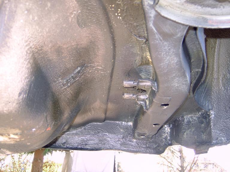

    Die Einprägung für die Benzinpumpen-Verkabelung habe ich durch Eure Hinweise gefunden.

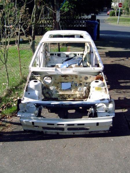

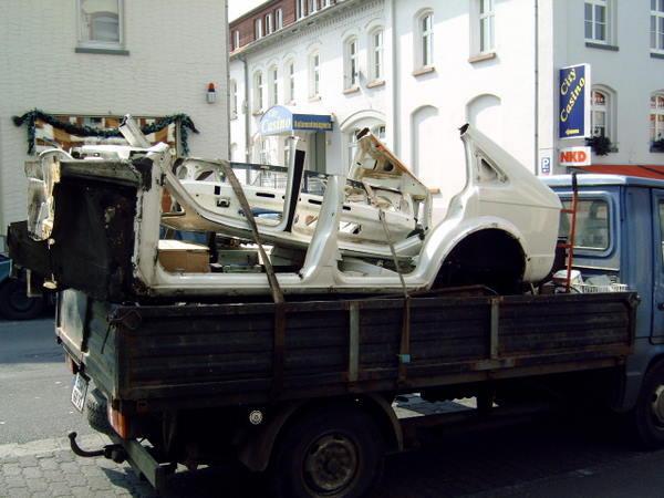

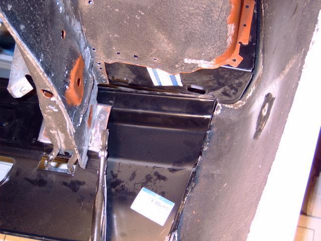

    Tja "Schleifer", wenn ich Dein Projekt mit der "Erbse" so verfolge, komme ich schon ins Grübeln, ob die Verschrottung der originalen Karosse nicht doch vermeidbar gewesen wäre. Ich hätte ebenso wie Du nahezu die komplette Karosse auseinanderbohren müssen. Das wollte ich nicht, das hätte ein Vielfaches an Zeit gebraucht, ich habe keine Lehren, meine Karosseriebau-Kentnisse sind sicherlich nicht so wie Deine oder Roberts.

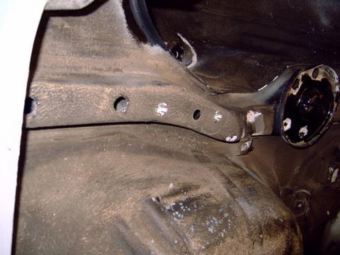

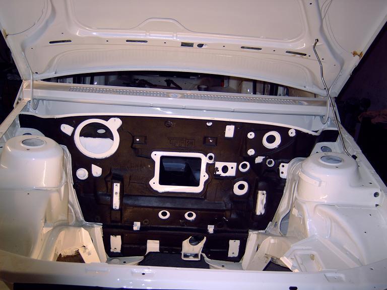

    Hier noch ein Bild der Motorkabelbaum-Durchführung zwischen rechtem Federbein und Spritzwand und den Werkzeugkistenhalter-Bohrungen. Sorry für den wiederholt falschen Bildschärfebereich, mit meiner alten Spiegelreflexkamera (Canon AE 1) passiert mir das nicht. Vielleicht lerne ich das mit der Digi-Cam auch noch.
    An die Benzinpumpenaufhängung hatte ich bereits gedacht, neue Einsteckmuttern (im Bild silbern) sind drin ( Danke fürs Mitdenken).

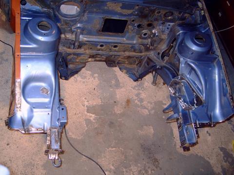

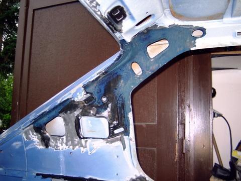

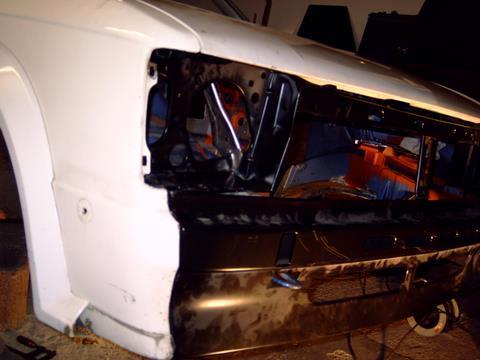

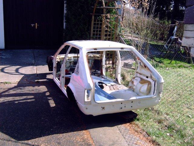

    Die letzten Schweißarbeiten sind erledigt. Kotflügel und Motorhaube sind zur Anpassung provisorisch montiert worden. Das innen vorlackierte Frontblech und der Schloßträger wurden eingeschweißt. Es folgte die fast neue Kühlertraverse, die ich in der alten Karosse bereits erneuert hatte, und nun weiterverwende.
    ...mit dem selben GTE seit 1988

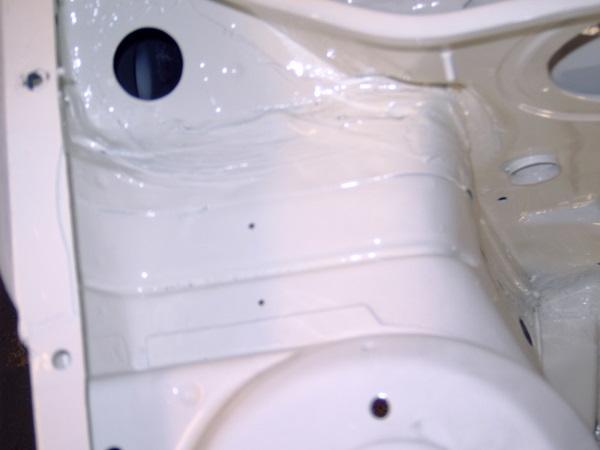

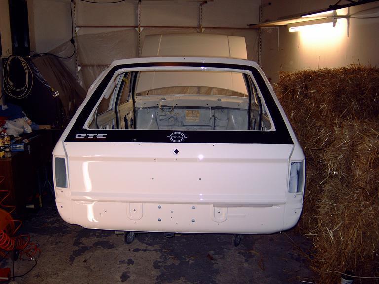

    Hier noch die Bilder nach dem lackieren der Rohkarosse.
    Die Türen sind noch provisorisch befestigt, die Blechteile hinter dem Kühlergrill matt schwarz lackiert.
    Die Hecktür ist mit dem Foliensatz von GTE-Schmiede ( vielen Dank, gute Qualität) beklebt.
    Der Unterboden wurde nur partiell erneuert, darüber habe ich Wachs gesprüht, wie auch in alle Hohlräume (5 Liter).

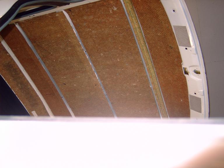

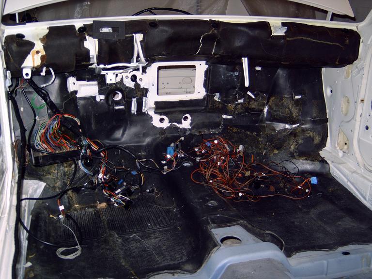

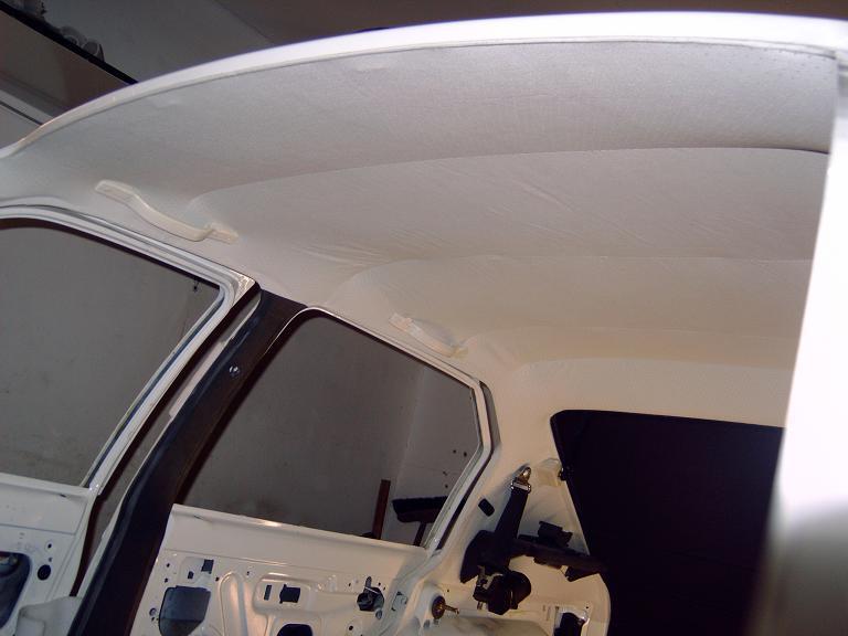

    Eines der wenigen Neuteile ist der Himmel, die Falten haben sich mitlerweile "verzogen".
    Die Spritzwanddämmung ist nur gut gereinigt, nicht neu
    Die Innenraumdämmatte zum Motorraum ist an vielen Stellen eingerissen, was der Funktion nicht schadet und auch nur noch jetzt sichtbar ist. Ich habe die Dämmung nach der Fotografie an mehreren Stellen durch zusätzliche Materialien ergänzt.
