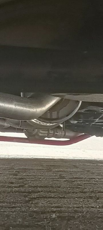

An meinem Kadett ist der MSD von Imasaf für XE in Verbindung mit dem Original ESD vom 20SEH verbaut da diese beiden Motorvarianten ja den gleichen großen Rohr Durchmesser haben, Motorisierung und Kat sind C16NZ, Flansch ist der gleiche wie beim C20NE.
