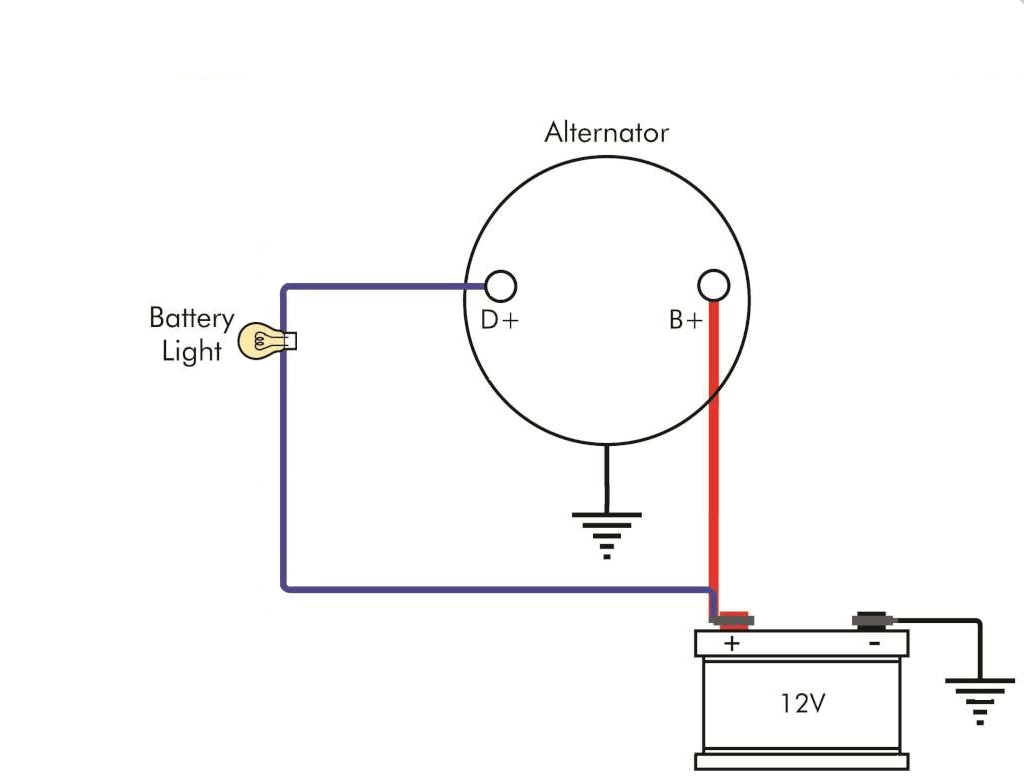

    Die Birne in das Tachoinstrument ist auch wichtig für die Ladestrom. Es soll auch 3 Watt sein, sonst ladet es auch kaum. Diese Birne ist direkt zwischen das Batterie + und das dünnere Draht (d+) auf die Lima angeschlossen. Du kannst auch direkt so eine 3 Watt Birne anschließen zwischen diese Punkte, und so sehen ob es dann gut ladet.
