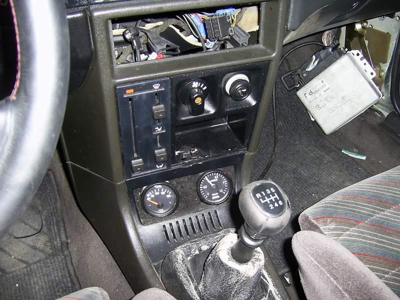

So schaut's bei mir drinnen aus. Bild ist alt, das STG liegt nicht mehr so wild rum. LED und solchen Kram gibts in meinem gar nicht. Funktioniert auch so ganz gut ![]()
Gruß Andy
Gruß Andy
