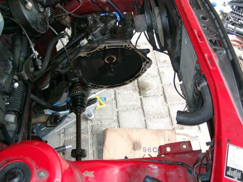

Also erstmal alten Motor zerlegen und ausbauen
nach ein paar Telefonaten mit Sandro und Hoko (vielen Dank hier nochmals für eure Nerven) war dann auch endlich der Motor vom Getriebe getrennt

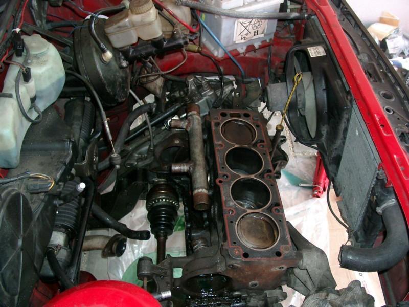

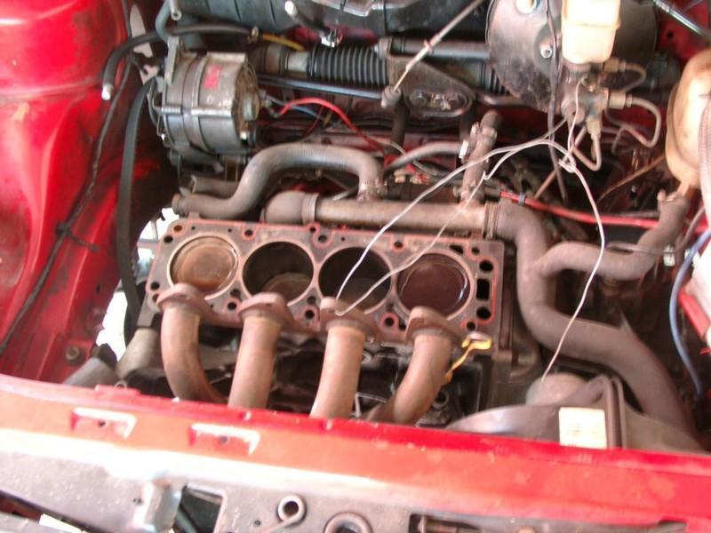

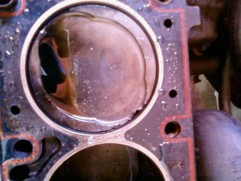

So der Motor konnt nun enlich mal genauer begutachtet werden.

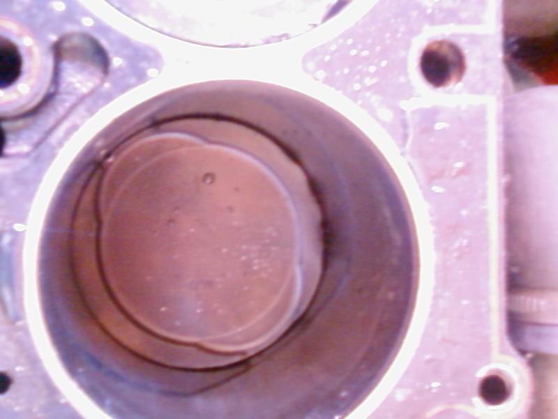

Zylinder 1
Zylinder 2

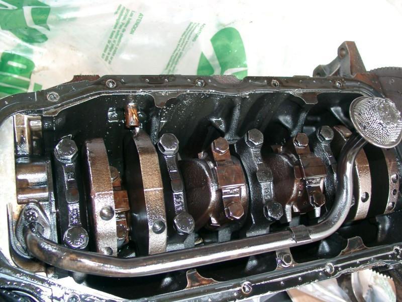

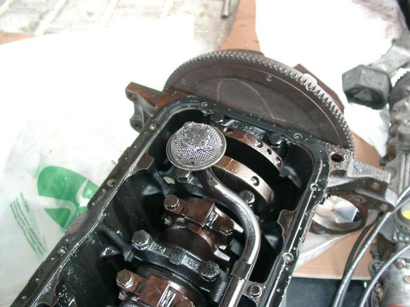

und dann kam das, was man von obern schon vermutete.

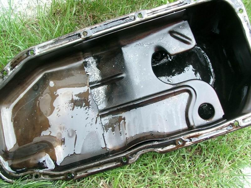

Späne in der Ölwanne
und natürlich auch am Saugrohr
und im restlichen Motor verteilt
nachdem die Ölwanne und das Saugrohr von den Spänen befreit waren konnt man diese an den neuen Rumpf anbauen.

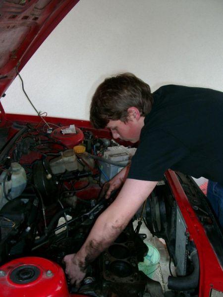

damit manche auch mal ein Bild von mir bekommen
können.
Das bin also ich->
