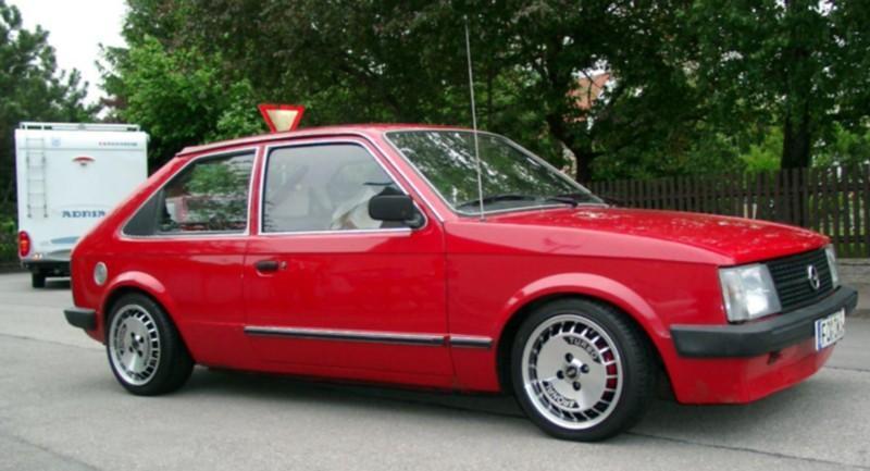

Auch mal meinen D vorstell
  • #21
    GTE ja fehlen leider auf der fahrerseit4e komplett und auf der beifahrerseite die hinterste... mal schaun was da noch passiert.
    @all das die farbe der sitze nicht so ganz passt ist mir auch klar. sind trotzdem rein gekommen,
    da
    1. schon lange bei mir rumstehend und daher nicht erst gekauft, sonst wären es schwarze ;)
    2. die meinem rücken super gut tun. die originalen unterstützen diesen ja nun gar nicht.
    @rekordschmiede: nimms dir nicht übel,
    bin sogar deiner meinung das sie eigentlich nicht zum gesamtbild bzw stil passen,
    aber mein rücken ging mir da vor. war jedesmal zieml schmerzhaft zu den eltern 200km hoch zu fahren. jetz macht es spaß:)
    bin aber schon am überlegen ob da recaros oder ähnliche sitze aus dem zeitraum reinkommen. aber wenn dann brauchen diese auch eine lendenwirbel unterstützung.
    @topspeedy sind sparco nachbauten.

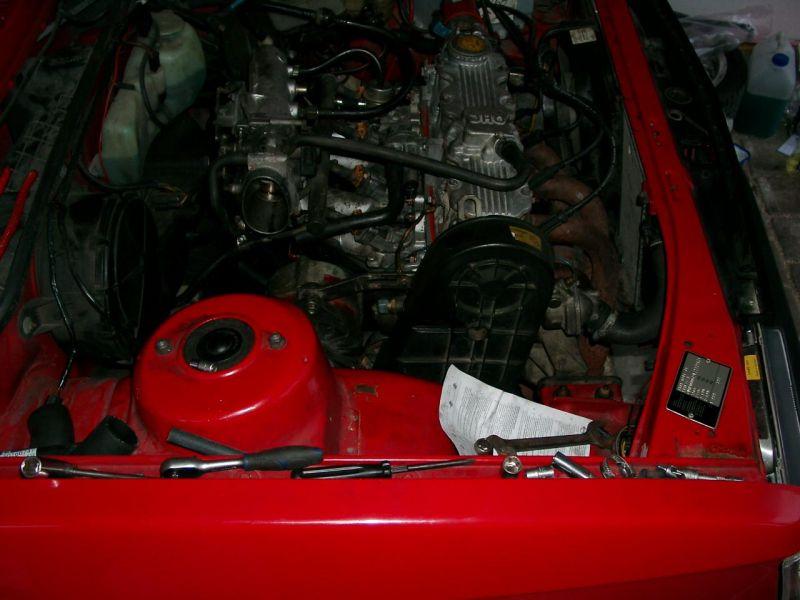

    So nach langer Zeit soll es auch bei mir mal neuigkeiten geben.
    Nachdem mir auf der Autobahn ein weißer Blinker abhanden gekommen war wurden die originalen Gelben wieder montiert.
    Der Motorumbau auf den 1.8er ist im Februar über die Bühne gelaufen. (vielen Dank nochmal an Gerhard und seinem Bruder).
    Auch wenn es einige Komplikationen gab.
    Nun ist er im Auto und läuft soweit.
    Doch der Spaß sollte nicht lange wären :(
    Nach 2Wochen fing der Wagen an blaue Rauchzeichen zu geben.
    (Bitte entschuldigt die schlechten Bilder,
    waren nur Handyaufnahmen.)
    Doch bevor es soweit war wurde mir ein Kleiner Fehler zum Verhängnis.
    Beim Austausch der Querlenker übersah ich die große Unterlegscheibe und somit wanderte der Linke Querlenker über seine Aufnahme und somit verlor das Rad seine Führung.

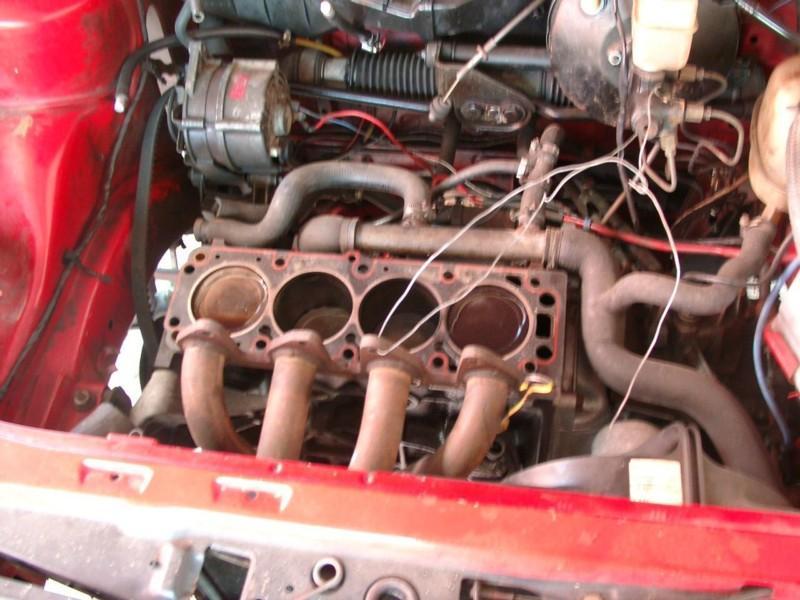

    So nachdem dieser Fehler behoben war ging es erstmal mit blauem Rauch weiter. Also dacht ich mir, machst halt die Zylinderkopfdichtung (da auch Wassererlust dazu kam) und montierst bei der Ggelegenheit nen anderen Zylinderkopf mit neuen Ventilschaftdichtungen usw.
    Also erstmal alles am Osterdienstag demontieren.
    Wir ihr seht war anscheinend ein Wasserkanal dicht.
    naja soweit so gut.
    Alles wieder in Ruhe zusammengebaut und dabei auch gleich noch die Ventildeckeldichtung und Ölwannendichtung getauscht, genauso wie Zahnriemen und Wasserpumpe.

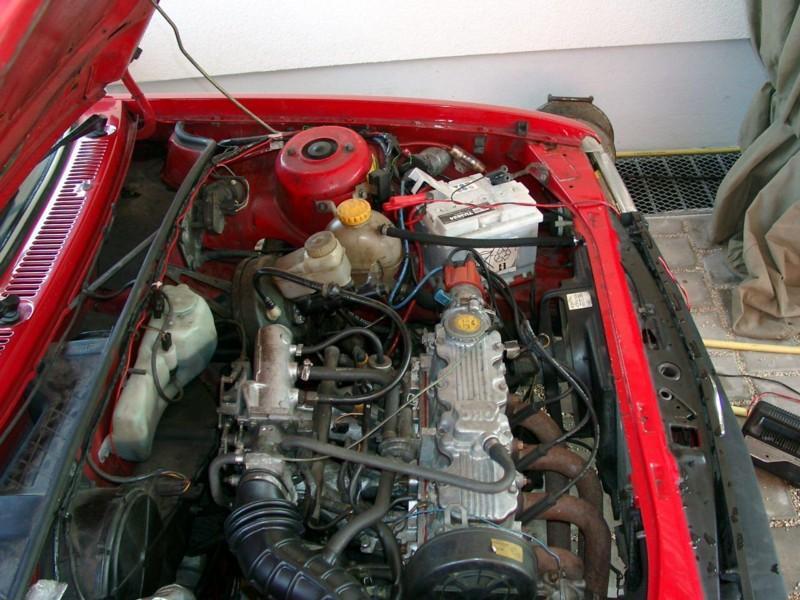

    Zum Schluß den Motor wieder erfolgreich gestartet.
    Erster Eindruck sah gut aus und ich dachte es wäre geschafft. Naja die Zeit sollte zeigen das nicht.

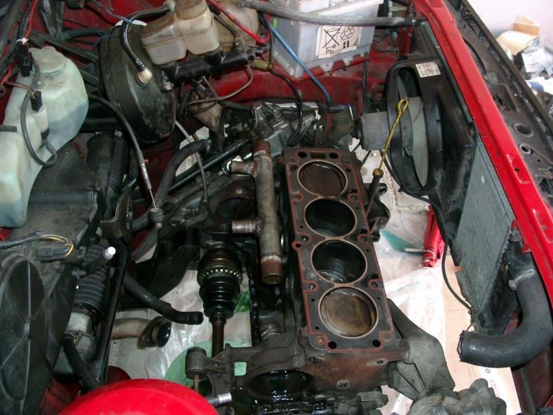

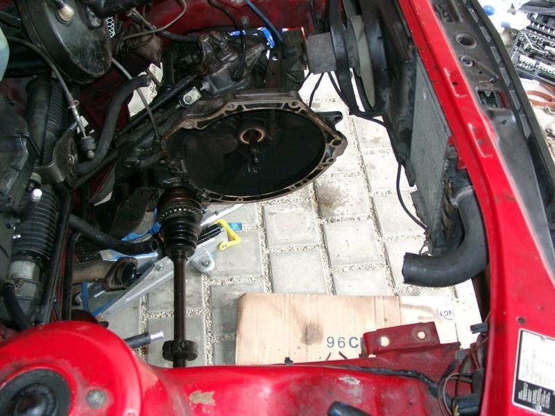

    Also erstmal alten Motor zerlegen und ausbauen
    nach ein paar Telefonaten mit Sandro und Hoko (vielen Dank hier nochmals für eure Nerven) war dann auch endlich der Motor vom Getriebe getrennt

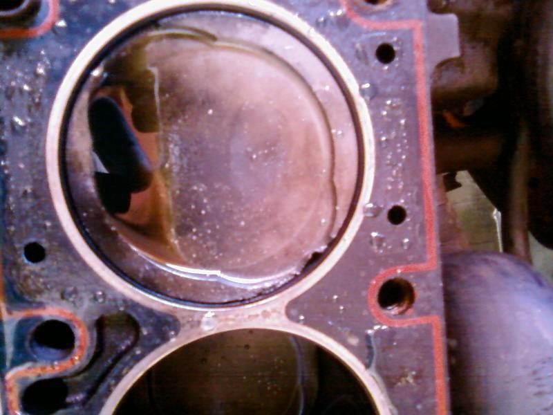

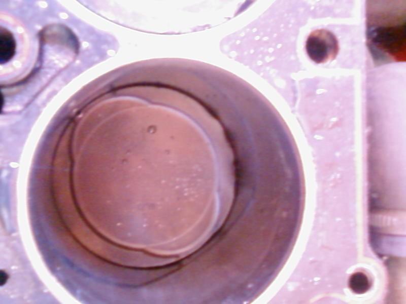

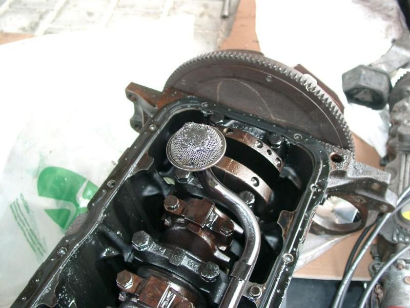

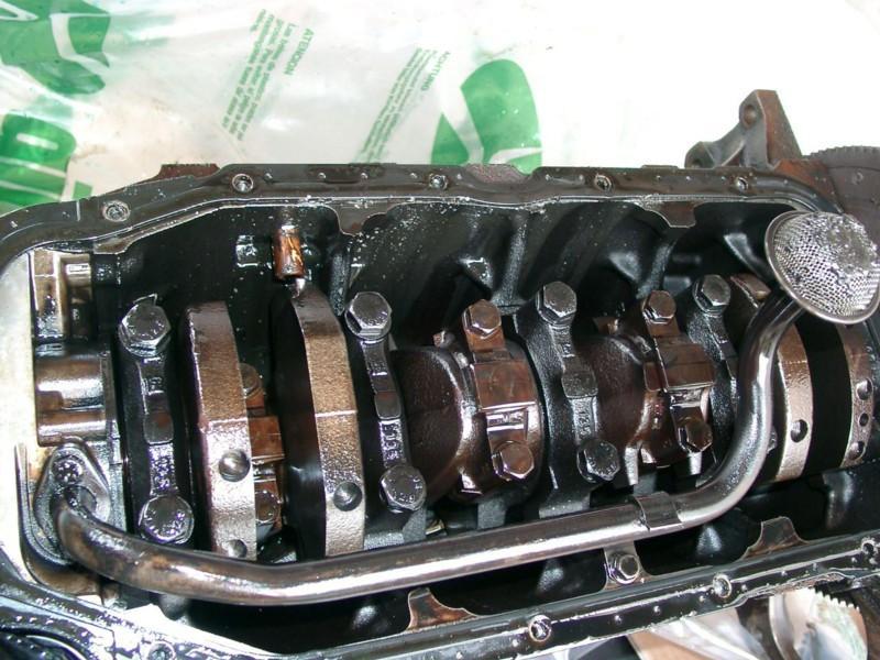

    So der Motor konnt nun enlich mal genauer begutachtet werden.
    Zylinder 1
    Zylinder 2

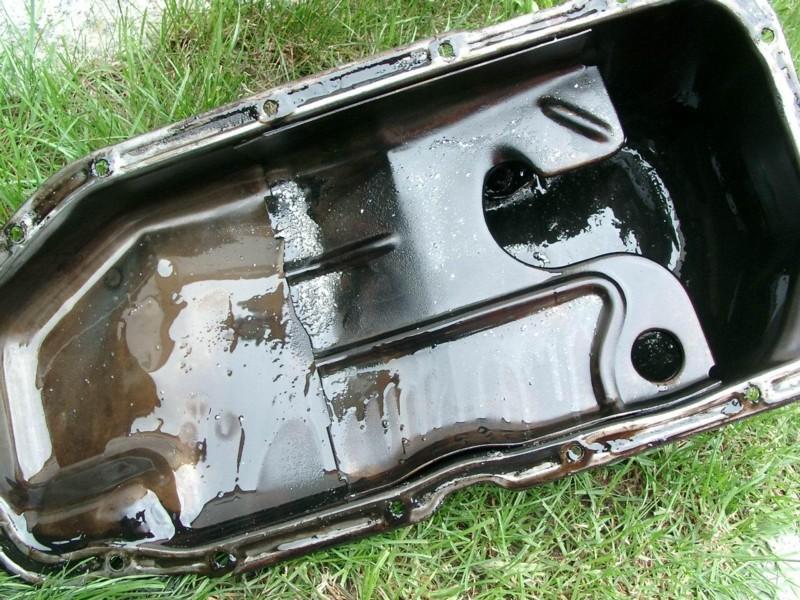

    und dann kam das, was man von obern schon vermutete.
    Späne in der Ölwanne
    und natürlich auch am Saugrohr
    und im restlichen Motor verteilt

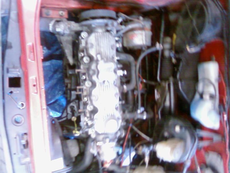

    nachdem die Ölwanne und das Saugrohr von den Spänen befreit waren konnt man diese an den neuen Rumpf anbauen.
    Dank meines freundlichen Nachbarn (17. Jahre jung und mag nur alte Autos :D Es gibt doch noch Hoffnung bei der Jugend ;) ) wurde der Motor wieder ans getriebe geflanscht
