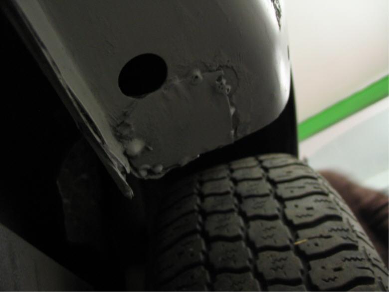

Der Radlauf besteht aus 2 Hälften, dem Innenradlauf und dem Außenradlauf.
Wenn du schon deine Radlaufkante gebördelt hast und dort nichts schleift, dann schleift es mit Sicherheit am Innenradlauf.
Der Innenradlauf hat ca 5cm von der Radlaufkante (nach oben) eine Wölbung nach innen zum Reifen.
An dieser Wölbung wird dein Reifen schleifen. Wenn du das Auto aufbockst wirst du das sehen.
Diese Wölbung kannst du mit dem Hammer nach außen klopfen. Keine Angst, am Außenradlauf ist davon nichts zu sehen weil zwischen Innen- und Außenradlauf noch Platz ist.
