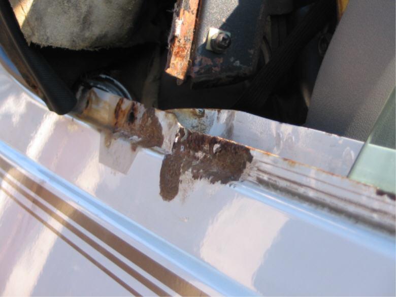

Also wenn man es richtig nimmt sind die Schweller beim Cabrio 2-Teilig.
Der erste Teil geht von A - B Säule und dann ist die hintere Seitenwand angesetzt.
Die Ansetzkante sieht man sehr deutlich beim Cabrio.
Die Reparaturschweller sind nicht identisch !!!!!!
Es gibt keine Reparaturschweller für das Cabrio.
Aber die vom 2-Türer kann man nehmen und anpassen.
