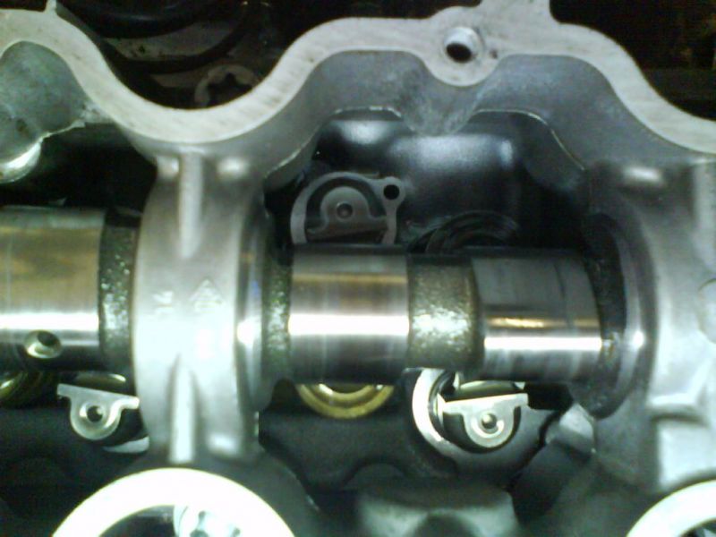

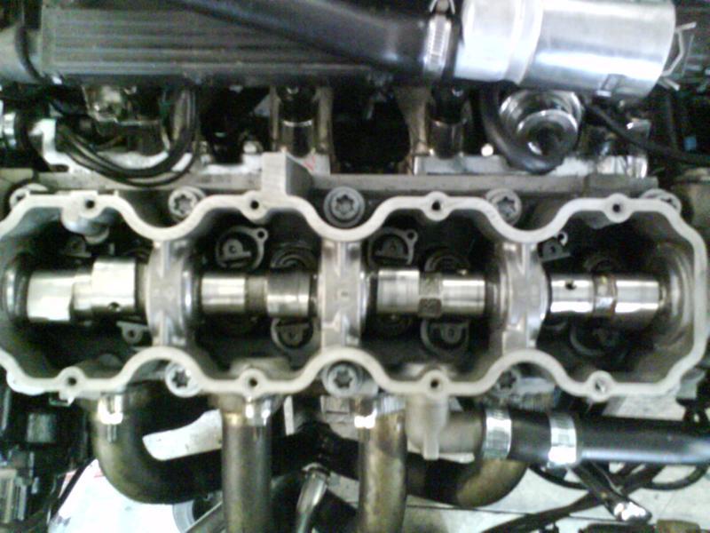

    Und mitten unterm ersten mal Laufen noch bevor er bei der Wassertempertur was angezeigt hat, hat es im Nockenwellengehäuse metallern zu klackern angefangen, habe sofort aufs Display geschaut und da hat die Öldruckanzeige geblinkt, ist irgendwie komisch denn vorm Starten habe ich immer ohne Benzin und Funke Öldruck aufgebaut bis zum zweiten Strich im Display und nach 5 Minuten Laufen war der Druck dann auf einmal weg!!! Ich hoffe es hat mir nicht einen Ölkanal verstopft, gibts sonst noch einen Grund wieso der Druck auf einmal weg ist?
