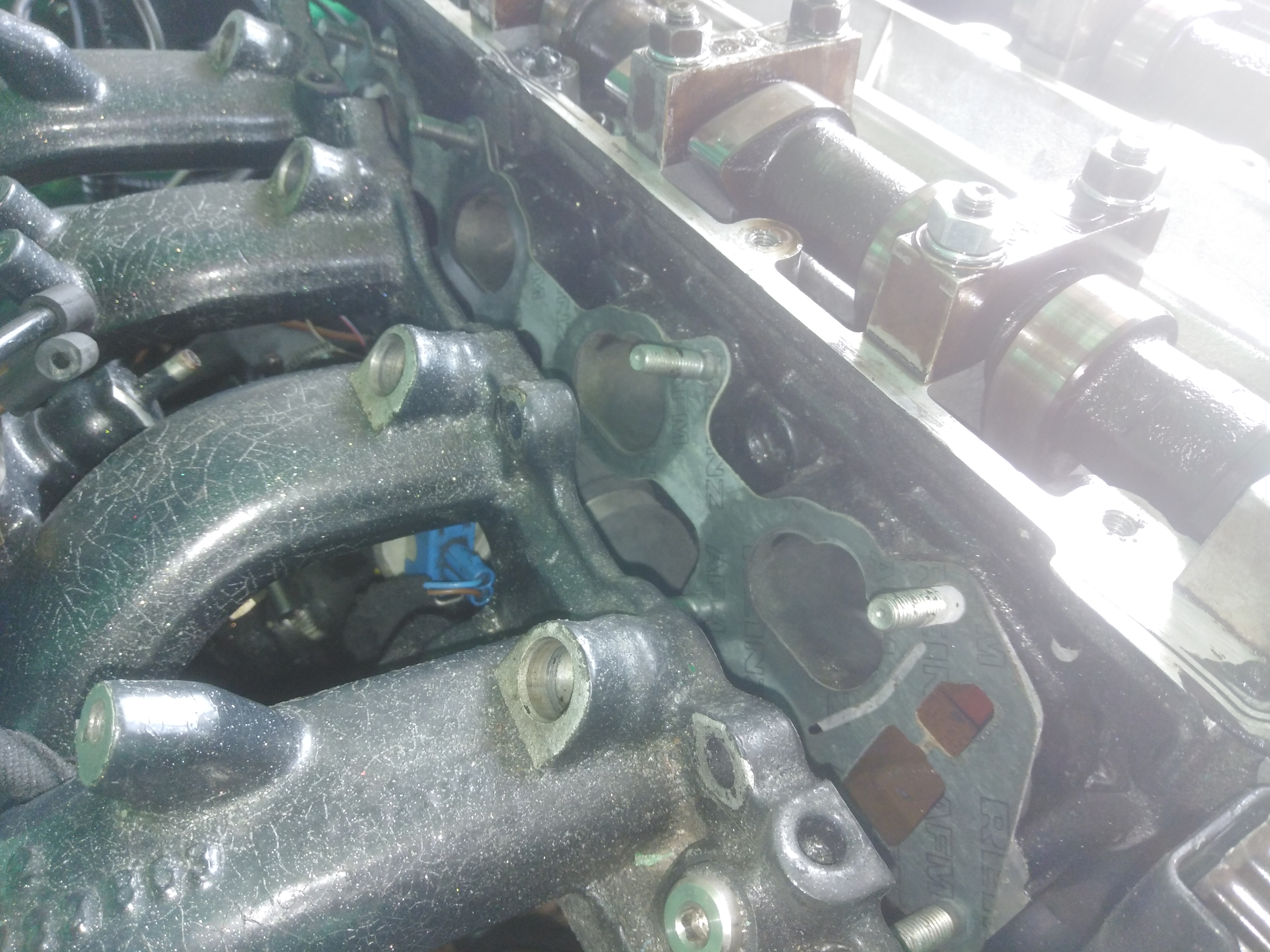

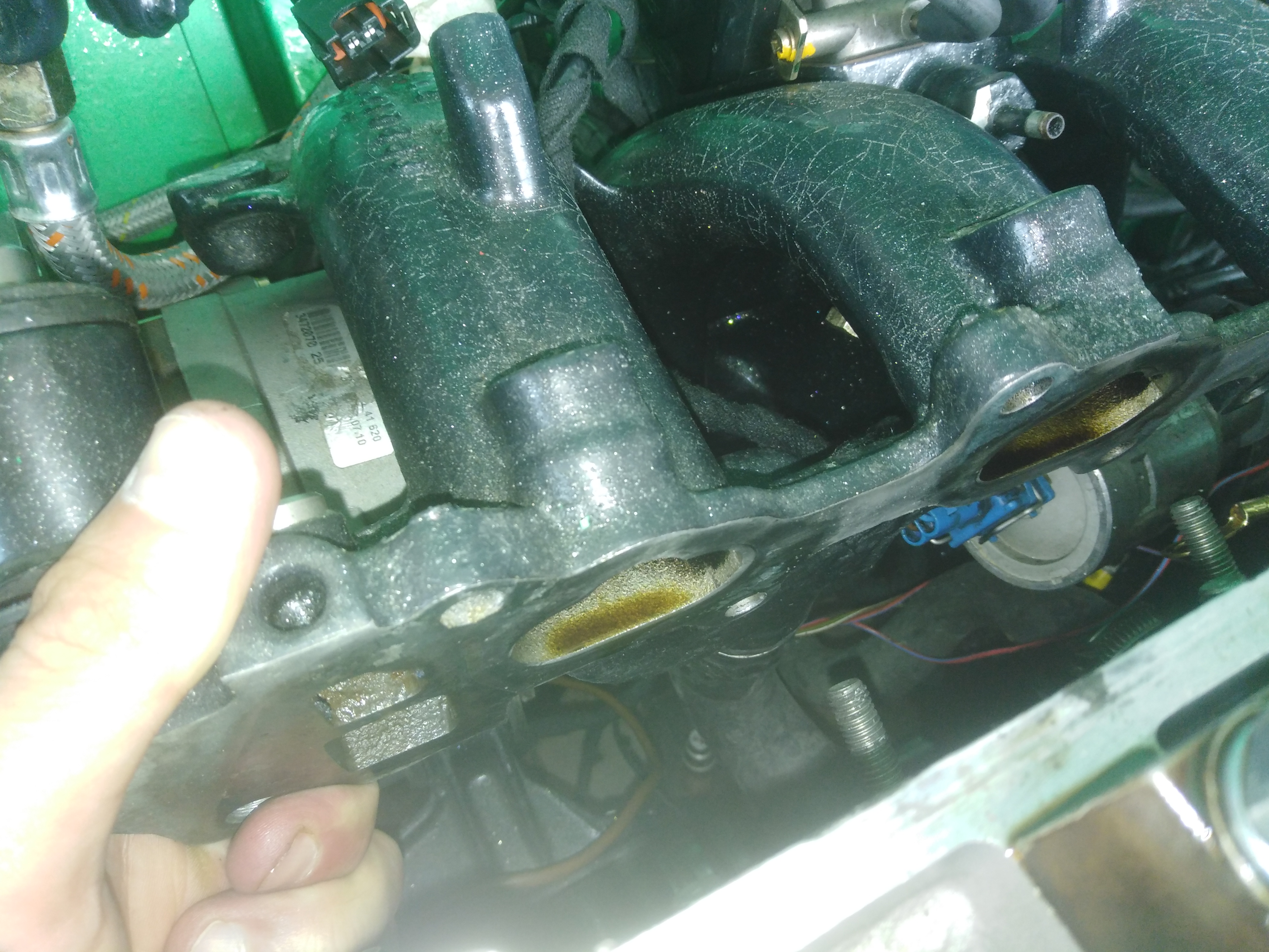

Das hört sich auf der einen seite gut an, aber auf der anderen stehe ich ja jetzt leider wieder am anfang: wo kommt dieses verdammte öl in der Ansaugbrücke her??

Das ist ja das problem ich habe so ziemlich alles im ansaug- bzw. abgastrakt getauscht (lmm, drosselklappe, lambdasonde...) 100te male schon gegen falschluft abgesucht. Einspritzdüsen gewechselt und ausgelitert, stg getauscht, tempsensor werte gemessen, benzindruck verãndert,...
Jetzt fällt mir nur mehr ein hardware (motorblock oder zylinderkopf) problem ein, oder den kabelbaum wechseln.
Also ich halte diese ölabstreifring idee jetzt mal für nicht so unrealistisch, denn weiß rauchen tut er auch im kaltstartmodus.
Das mit dem erhöhten druck während des ausgasens hört sich auch logisch an und das "ansaugen" vom öl nach oben in die zylinder auch???
