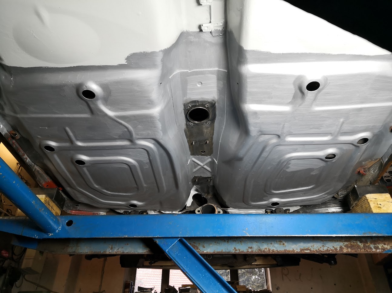

    Dann hab ich auf der Beifahrerseite mal Licht ins Dunkel gebracht ;)
    Und siehe da, wie ich vermutet hatte.
    Auf der Fahrerseite hatte ich das vor 2,5 Jahren ja auch schon gemacht.
    Mensch, wie die Zeit doch verfliegt XD
    Ist aber wieder nur vorne in dem Bereich. Hinter der Kante zum Schweller ist alles rostfrei.
    Lediglich ne dunkle Pappe zeigt sich da, welche die Hohlraumkonservierung von vor 10 Jahren ist gesammelt mit Staub etc.
    Wenn ich das beseitigt und wieder verschlossen habe kommt auch hier noch das Blech dran.
