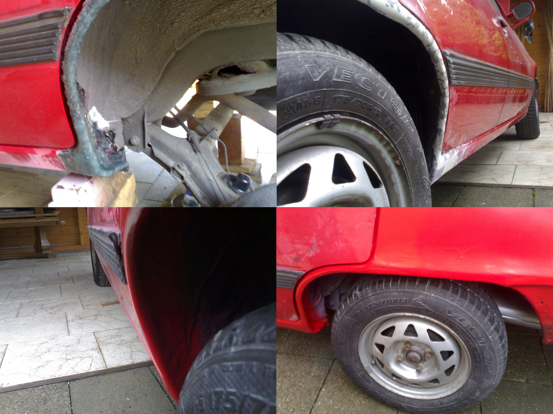

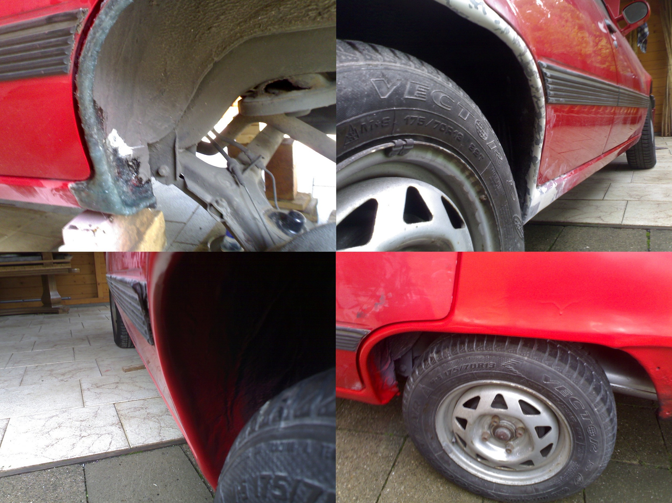

Hier mal ein Bild von inneren Bereich des Radlaufs.
Natürlich hab ich nich den UBSchutz einfach übergepinselt mit Harz. Muß schon sauber sein!
Das hatt ich mal einfach vorrausgesetzt das ihr mir son Pfusch nich zutraut
Gibt bestimmt auch andere Lösungen, wollte aber meine mal vorgestellt haben. War nur gut gemeint.
Also ich hab noch keine Risse oder soetwas gesehen. Ich bin damit sehr zufrieden.
Den inneren Bereich hab ich auch sauber gemacht, mit Harz eingestrichen & eine dünne Lage Glas drauf.
Auch in den Heckblechen unten. ! Natürlich aber wieder ein Loch rein -- für den Fall das doch irgendwo etwas herkommt. -
SO :
erst Rost entfernen natürlich & kleine Stellen schweißen ( bei mir war zum Glück wenig )
Kanten umlegen
dann habe ich kurze GFK Streifen auf die äußere Kante bis in den Radlauf gelegt.
ungefähr 4-5 cm breit und immer halb überlappend
spachtel, grundieren, lackieren & im Radkasten noch UBS draufTÜV fands eine sehr gute Idee. Da kommt nie wieder Wasser rein. Hab auch die Kante rings rum am Heck so gemacht.

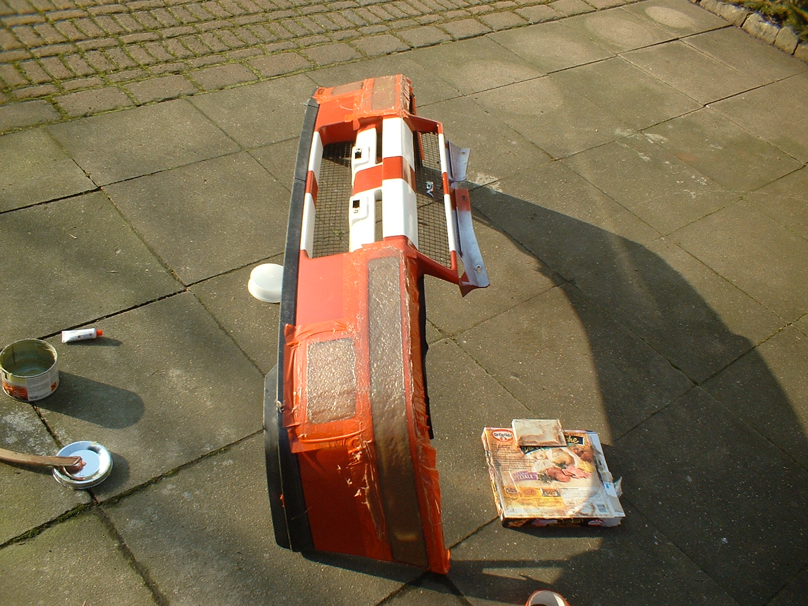

Blacklistdriver ... wo ich gerade deine Frontschürze sehe kommt dir das bekannt vor ?
Irgendwie ticken die STH-Fahrer alle gleich oder
?Keine Angst .. keine Nachmache von dir .. das Foto is von 2005.
Gerade fertig .. dann kam das REH. !! Ich war sauer !!
Hab aber schon wieder einen Satz solcher GSI Schürzen fast fertig für´s CAB.
