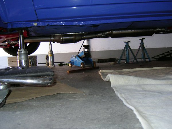

    Der Fächerkrümmer ist Edelstahl und von Lexmaul - beim 2 auf 1 ist das Rohr glaub ich 50 mm (aber defenetiv nicht Gruppe A) mit dem orginal Gelenk. Preis war halt orginal Lexmaul - find aber momentan die Rechnung nicht.
    Der 200 zellige Universalrennsportkat ist von HJS und ist eine 60 mm Einschweißausführung. Hat die Artikelnummer 90950092 beim Sandtler und war 340 € teuer - hat aber keine Kennzeinung und Gutachten ist auch keins dabei.
    Beim Kat hat der TÜVler keine Probleme gemacht - Hauptsache es war einer drin.
    Ich hab bei meinem D den orginal Luftfilterkasten drin mit einem K&N Tauschfilter und Eigenbaukaltluftzufuhr - kaum Ansauggeräusch, der Krach kommt nur von hinten.
    Hab gestern meine D bei meinem Motorsportfritzen gelassen - soll sich der drum kümmern, wie der Auspuff eingetragen wird. Hab das Teil nur von ihm gekauft mit der Vorraussetzung, daß ich den Auspuff eingetragen bekomm. Aber 100 % legal wird die Eintragerei/Abnahme sowieso nicht werden.

    Paßt denn eine E- Anlage vom Achsrohr her oder ist da auch ein Unterschied? Kann man eine E-Anlage Gr.A im D mit C20XE verbauen? :kratz:

    Die passt, musst nur die Aufhängung anpassen und meist ist der MSD sehr groß

    und der vsd? der is aber was kleiner, oder? brauch nämlich nen kleinen dämpfer hinter`m kat- hab ja das gestänge außen! eintragen soll nicht das problem sein...

    Habe auch eine Mantzel gruppe A vom E drin.Habe die Halter geändert und das Stück nach dem Achsbogen zum ESD gekürzt da er sonst zu weit hinten gesessen hätte.
    Der MSD von Mantzel ist leider sehr gross.

    Ja passt mit etwas Anpassungsarbeiten, das Rohr vor dem MSD muss etwas im Winkel zum Krümmer geändert werden. :)
    Das Achsrohr muss bei extremen Tieferlegungen ebenfalls geändert werden. Bei meinem GTE habe ich das Achsrohr in 3 Teile geschnitten und wieder in einem anderen Winkel zusammengesetzt! Ist eine verdammt knappe Geschichte ca. 1cm zum Chassis und 1 cm zur Achse! :D
