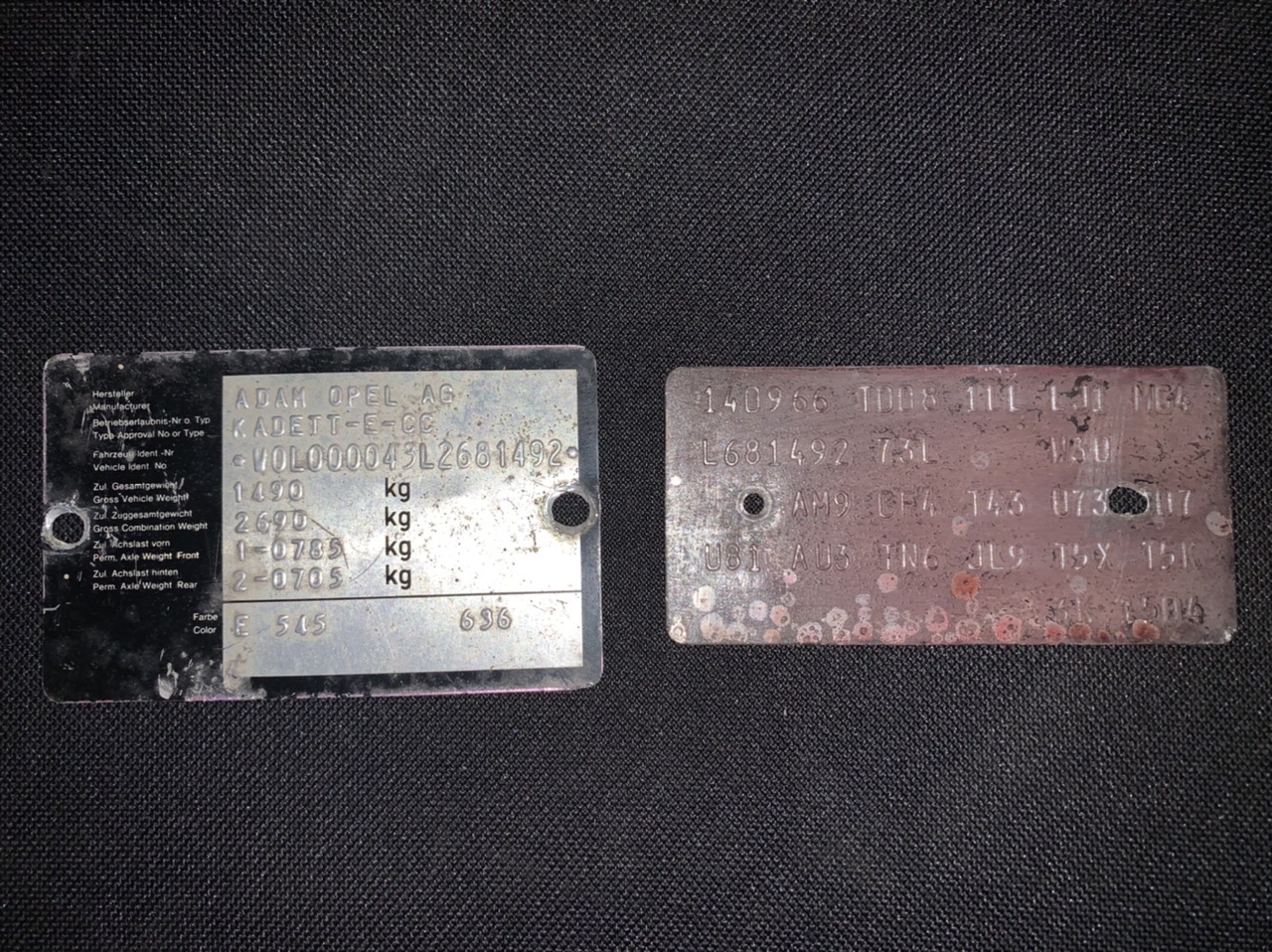

  • #683
    Ich brauche mal wieder fachlichen Rat
    Habe mir letzte Woche folgenden Wagen zugelegt:
    Laut Code-Tabelle habe ich folgendes rausgefunden:
    Farbcode: E545 (Bordeauxrot)
    Polster: 636 (Leder)
    Adrema:

    Ich habe den Code T5K für nen Champpion und den Polstercode für Leder (636). Ich würde behaupten ich habe nen originalen 16V Champion ergattert.
    Jedoch warum habe ich kein Code für nen GSI (W3Q) und noch zusätzlich W3U (Sondermodell "CLUB" Ausstattungsmerkmale)? Das macht mich stutzig...
    Auch fehlt der Code , der auch für nen Champion stehen soll (W3W) ?(
    Außerdem habe ich den Farbcode E545, den es laut Kadett-Info Seite nicht für den Champion gab. Nur die E517, wleche aber beide Bordeaux sind. Sind das identische Farbcodes für ein und dieselbe Farbe?
    Könnt Ihr bestätigen das es wirklich ein Champion ist? Wäre echt ein Glücksgriff :)
    Gruss
    Micha
  • #684
    Mein Champion, einer aus der ersten Serie, hat den Farbcode E545.
    Die Kadett-Info Seite wird anscheinend leider nicht mehr gepflegt. Mir ist da schon der ein oder andere Fehler aufgefallen.

  • #687
    Welche Erstzulassung hat Dein Kadett?
    Es gab, na ja Varianten ist wohl übertrieben, zwei verschiedene Bestelloptionen für den Kadett Champion.
    Im Modelljahr 1990 1/2, das dürfte ab ca. Januar 1990 bis Juni/Juli 1990 gehen, gab es den Champion nur als 3-Türer und serienmässig mit Lederausstattung.
    Ab Modelljahr 1991, ca. ab August / September 1990, gab es den Champion als 3- und 5-Türer serienmässig mit Stoff, Leder war da nur gegen Aufpreis erhältlich.
    Vielleicht liegt da das Geheimnis...

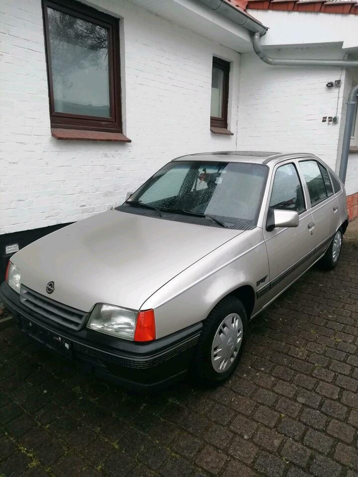

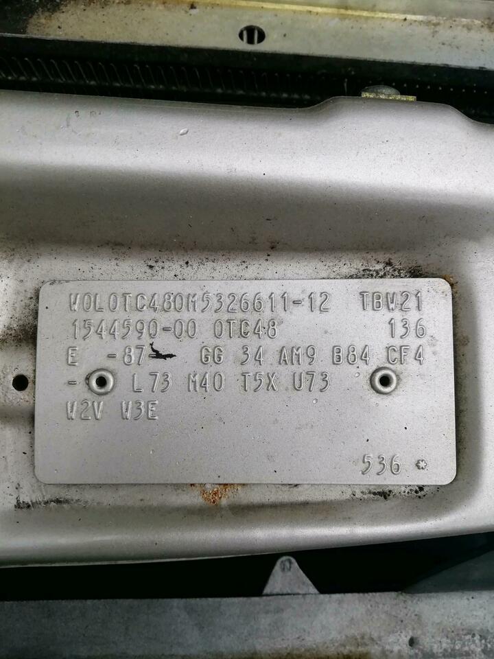

    Mal wieder bisschen Schwung in den Thread bringen. Bei ebay Kleinanzeigen gibts nen Beauty im Angebot:
    W0L0TC480M5326611 12 TBW21
    W0L = Hersteller Opel (West Germany OpeL)
    0 = Platzhalter
    T = Kadett
    C = Grundausführung LS
    48 = 5-Türer Schrägheck
    0 = GM-Division „Opel“
    M = Modelljahr 1991
    5 = Werk Antwerpen II
    326611 = Produktionsnummer
    12 = Prüfnummer
    TBW21 = Transportbereitstellungswoche 21
    1544590 00 0TC48 136
    1 - Modelljahr 1991
    544590 - Produktionsauftragsnummer
    00 - ???
    0 = Platzhalter
    T = Kadett
    136 = Polster anthrazit (81I) Bezug Matlock / Milpoint (W6G)
    E 87 GG 34 AM9 B84 CF4
    E = Kunstharzlack???
    87 = E137 Rembrandtsilber
    GG = für Deutschland
    34 = ???
    AM9 = geteilt umklappbare Rückbank
    B84 = Zierleiste Karosserie seitlich Plastik
    CF4 = manuelles Glashubschiebedach
    L73 M40 T5X U73
    L73 = Motor C16NZ (weil T5X vorhanden)
    M40 = Automatikgetriebe
    T5X = geregelter Katalysator
    U73 = manuelle Antenne
    W2V W3E 536
    W2V = Entfall der Beschriftung für die Ausstattungsstufe
    W3E = Sondermodell Beauty Ausstattungsmerkmale
    536 = Typ Bodenblech
