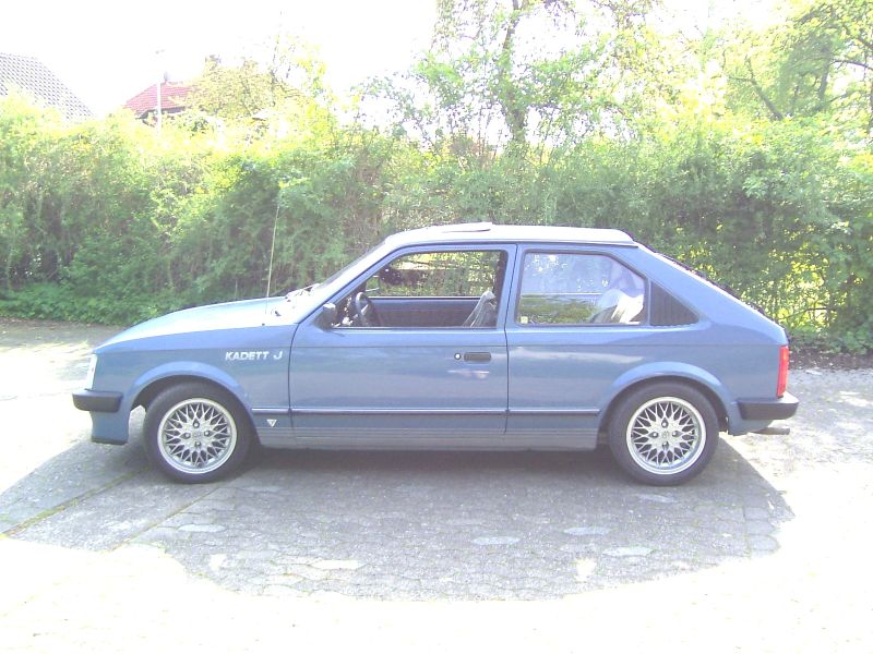

#24 @kalle-jay dein kaddy sieht aber gut aus tiefer will ich auch gar nicht weil ich ja auch noch fahren möchte und nicht bei jedem huckel angst haben möchte reiss ich mir jetzt was ab oder so!!!!!! also 60er weitec federn mit gelben konis oder was???? was kostet sowas oder hat jemand noch was rumfliegen??? und will es gerne verkaufen?????

#25 Mein Kaddi ist ein ebay-schnäppchen Wagen, ...ich hätte mal bei dieser Aktion von ebay mitmachen sollen....Die weitec federn (neu) habe ich für 38 EUR erstanden, die neuen gelben gekürzten Konis für die HA für 50 EUR und die neuen für die VA für 150 EUR, also alles zusammen für 238 EUR. Die Felgen gab es auch bei ebay für 23 EUR und haben die Größe 7x15 et 25 mit 195/50er Reifen. Diese Kombination ist gut zu fahren und man hat keine Probleme irgendwo aufzulaufen...bzw. aufzusetzen
