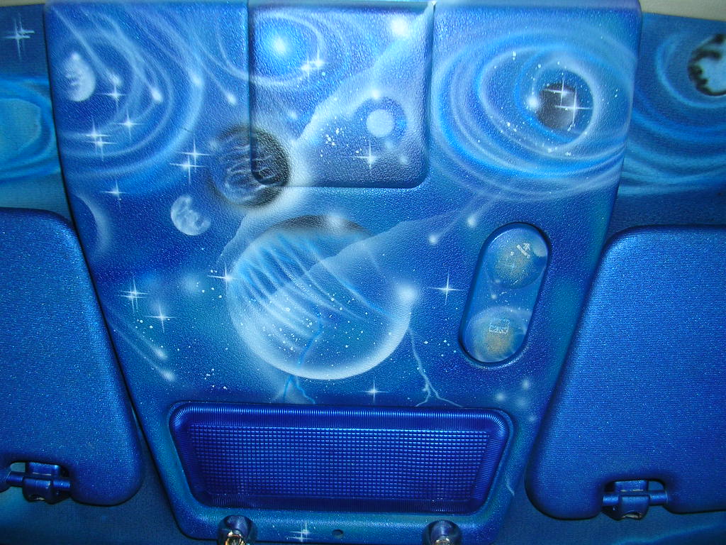

    Welche Blende hast Du denn, Astra, Omega oder Vectra?
    Hatte jetzt nur meine Astrablebde zur Hand. Zur Not könnte ich noch'n Foto von der Omegablende machen, ist aber im WW einbaut.
    Hab die 'Bügel', die unter der Lampe sitzen, vorne abgeschnitten, mit einen Heizluftföhn erhitzt, in die gewünschte Form gebogen und anschließend neue Löcher gebohrt.
    Du mußt dabei nur aufpassen das Du nur die Bügel heiß machst sonst verbiegt sich alles wenn Du die Bügel in Form bringst.
    Vielleicht helfen Dir ja die Bilder weiter, leider sind sie nur mit dem Handy gemacht. (Meine Freundin hat sich meine Digicam ausgeliehen.)

    Hmm ich hab die Bügel dummerweise schon abgeschnitten. Das bekomm ich aber auch wieder hin mit Blechstreifen, weil sind nich ganz ab sondern noch Stummel dran.
    Is übrigens ne Omegablende, bekommt man die auch ganz bündig? Wenn die vom Astra besser passt werd ich mal nach so einer schauen.

    Eingebaut sehen die Blenden so aus.
    Wenn Du dir die Astra Blende holen willst solltest du Dich vorher vergewissern das Du nicht schon zuviel vom Himmel weggeschnitten hast sonst deckt die Blende das nicht meht ab. Die vom Astra ist nämlich ein ganzes Stück kleiner.

    Hmm leider erkennt man das Astrabild schlecht...ich hab so wenig wie möglich weggeschnitten aber zur Not auch noch nen anderen Himmel. Kan es aber sein das die GSI.Lampe weniger Tief ist als die ausm Omega? Ich hab nämlich so eine neue mit beweglichen leselampen, und die liegt plan aufm Blech auf glaub ich.

    Habs aufgehellt und begutachtet, sieht einfacher aus. Zur Omegalampe...ich hatte das gefühl das die am Blech anliegt ?( naja muss ich am WE noch mal schauen...
