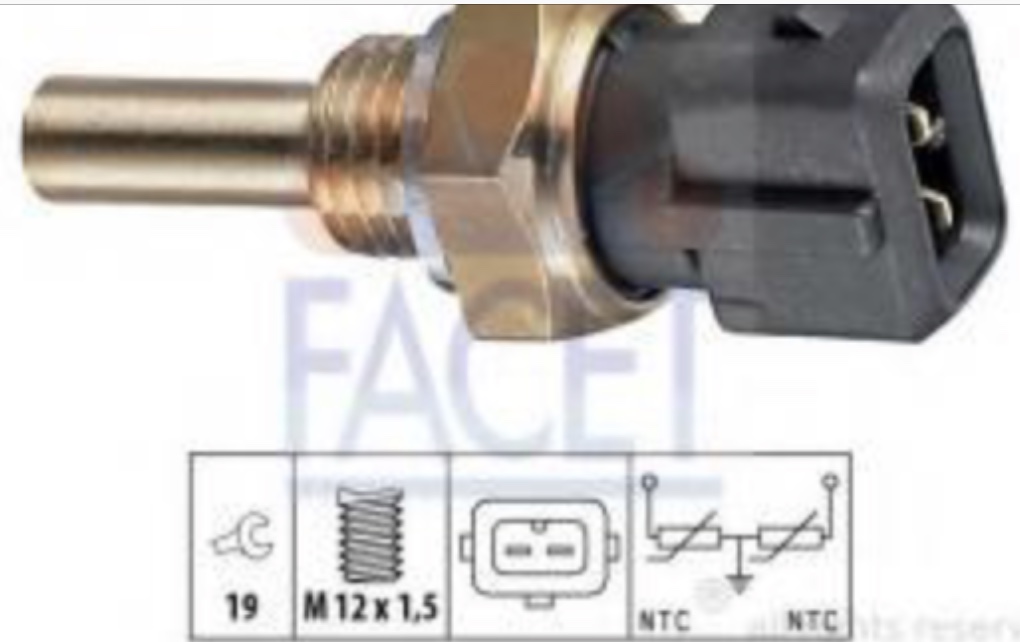

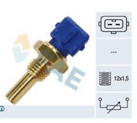

#28 Hallo, kleine Info um den Mythos Kühlmitteltemperatursensor Blau und Schwarz.
Die beiden haben keinen unterschiedlichen Temperaturbreich oder ähnliches..
Die Anschlüsse des Steckers sind zwar gleich aber wenn man sich das Schaltzeichen anguckt
sieht man das sie anders „messen“.
Siehe Bilder!Mann kann den Sensor mit dem Multimeter zwar selber prüfen und den Widerstand messen aber sie werden vom Steuergerät anders angesteuert.
Der eine wird bei Fahrzeugen mit Klima eingebaut der andere ohne.
#29 @ala bastard
Danke für den aufschlussreichen Hinweis, dass war selbst mir nicht bekannt.
