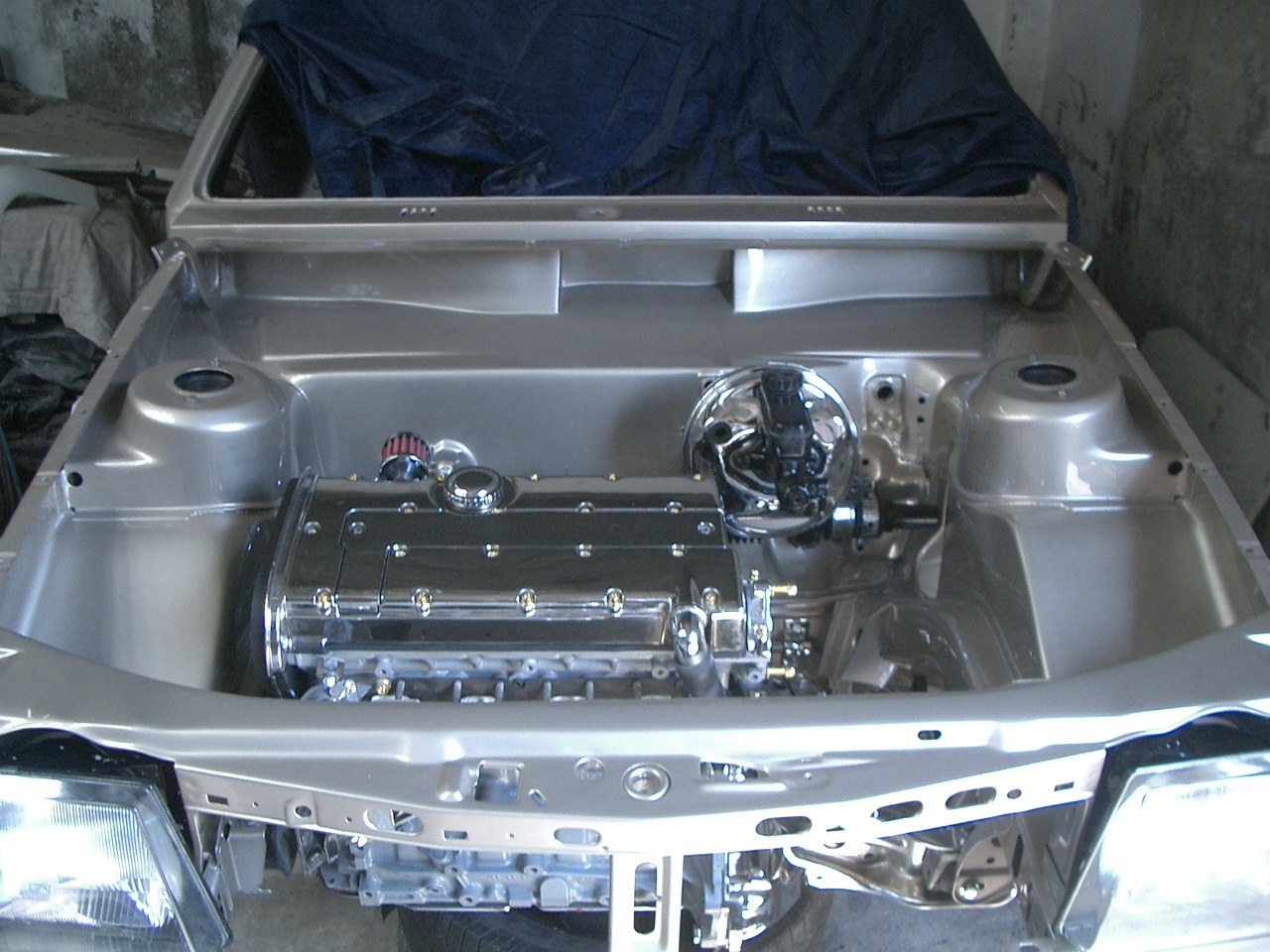

    rene: wie hast du´s mit der Lüftung gemacht?? Oder fährst du den D ohne?? Respekt übrigens, ganz so werd ich´s wohl nicht machen, da fehlen mir Zeit und Geld. Aber ich geb mir Mühe.

    Das ist ja ein geiler Kurs, hätt ich auch genommen. Ich fahre ganz ohne Lüftung.

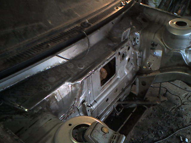

    So schaut´s aus bis jetzt, kann ich den Halter für den BKV auch einfach wegmachen, oder muss ich den dannn tiefer setzen??? Wie hast du dein denn festgamcht Rene??ß einfach andere Halter??? Net dass ich dann kein Platz mehr hab.

    Das sieht doch schon mal ganz vielversprechend aus! Ich fahre auch ganz ohne Lüftung. Ist kein Problem. So einen Vectra V6 für den kurs suche ich auch noch! Dann hätte ich schon eine gute grundlage für das nächste Projekt! :D

    Du kannst den BKV an den zwei Schrauben fest machen, das reicht vollkommen aus

    Alles klar, der Halter is jetzt weg. Morgen mach ich die ießen öffnung für die Lüftung zu, und schau ma was ich noch alles an Löchern stopfen kann. Wenn ich die Karosse dann soweit fertig geschweißt hab (ich denk ma so gegen Ende nächster Woche) dann hab ich überlegt das gute Stück komplett Sandstrahlen zu lassen (Wenn scheisse, dann scheisse mit schwung) Zinn hab ich mir heut auch schon besorgt, weil ich nimmer so viel mit Spachtel arbeiten will. Ich denk mal des wird alles werden, nur hoff ich dass ich diesmal echt die Geduld behalt.
