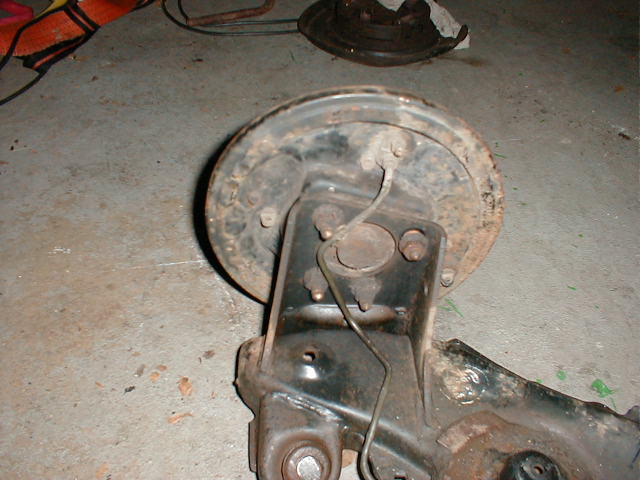

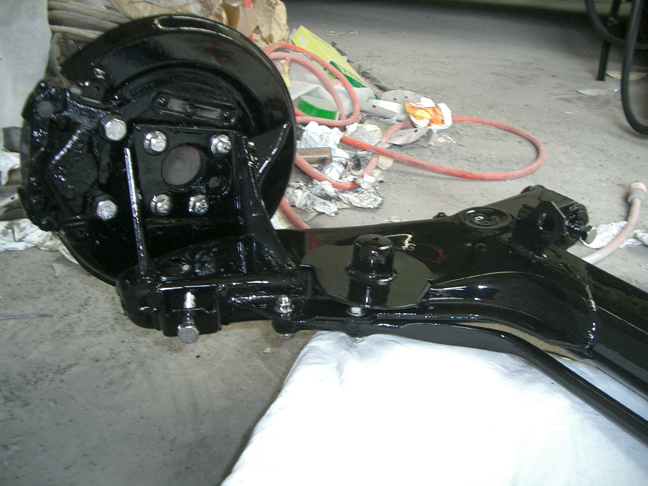

Hättest auch ne normale F Achse Umbauen können,oder die vom Kadett E mit ABS ,da sind die Trommeln auch gescbraubt.
Kostet die Achse bei uns auf dem Schrott 50 Euro, + die Ankerplatten GSI 16V,sind dann nochmal 50 - 70 Euro.
Mit welchen bremsdruckminderern willst du jetzt arbeiten ? Oder hattest du schon welche an der Achse dran ?

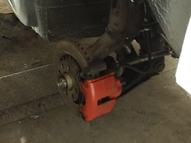

#54 soli: Also ich brauche noch die GTE Vorderachse und Federbeine richtig ?! Da der ja tiefer wird brauch ich ja auch ein Fahrwerk so wie ich gelesen habe passt das vom Kadett E. Geht das mit den GTE Federbein oder brauch ich da was anderes. Ich blicks bald nimma. Sagt mir bitte noch mal was ich jetzt genau brauche. Es ist schei*** ein Anfänger zu sein sorry.
Für Kadett D 3-Türer Kombi mit C20NE und 180PS
Vorderachse: vom ?
Federbein: vom ?
Bremsanlage vorne: vom ? Hinten Scheiben vom Astra F Caravan 2.0 16V
Fahrwerk: vom ? Kadett E Kombi oder !?Eifelmanni: Ja aber ein F Achse umbauen kostet ja auch wieder ne menge Asche und die Kadett E Achse so wurde mir hier gesagt sei gepresst und nicht geschraubt. Deswegen hab ich ja auch na einer F Kombi Achse gesucht. Bremsdruckminderer öhhh muss ich erst kucken ob einer dran ist. Welchen brauch ich den da !?
Für die Bremsanlage brauch ich ja noch den HBZ&BKV vom 2.0 16V oder !? Was ist eigentlich mit den Bremsleitungen brauch ich da auch andere !? Man man ich bin nur am kaufen.
Achja und ich wollte mich einfach mal bedanken für die Zeit, Mühe und Hilfe dir ihr mir gebt. Ohne eure Hilfe wäre ich glaub nicht weiter als bis zum zerlegen gekommen. Also vielen Dank und meinen Respekt:anbet: an die :elite: hier.
M.F.G. O.G. Pinky
#55 Was meinst du mir Vorderachse?
Also Federbeine entweder Kadett D GTE oder Kadett 2l oder 16V. Federteller zu Federn passend also D oder E und das Domlager vom D!
Bremse vorna die 256mm Scheiben.
Federn hinten passen ich meine ich nicht vom E. Dämpfer ja.
Bremsleitungen kannst du lassen.Hoffe das war alles soweit richtig und konnte dir was weiterhelfen...

Die Achse vom Kadett E Caravan 2,0 mit ABS ist auch geschraubt.
Nimm auf jedenfall die Astra Naben und Scheiben für hinten,dann hast du mit dem blöden Radlagereinpressen wie beim E kadett nix zu tun.
