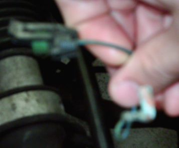

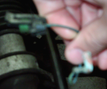

    Ich habe den Motorenkabelbaum vom c20ne eingezogen dennoch bleiben 2 Stecker über. Ich habe auch hier ein Foto mit angehängt.

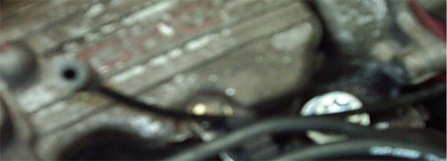

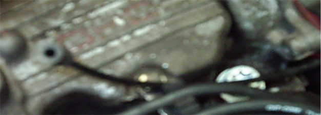

    Das zweite Bild zeigt die beiden Anschlüsse für den Öldruckschalter/Geber. Der Schwarze Palsticstecker ist das Kabel für den Anschluß des Schalter (Ölkontrolleuchte) und das Kabel über Deinem Daumen mit dem runden Kupferanschluß ist das Kabel für die Öldruckanzeige.
    Im Innenraum kannst Du Farbe auf Farbe machen. Mußt dann nur nochmal postenm,welche Farbe übrig bleibt. Ich bin mir sicher,dass es ein blaues Kabel ist. Das ist das Kabel für die Kühlwassertemperaturanzeige. Beim 1,4er liegt das Kabel mit im Motorkabelbaum und beim 2L liegt es mit im Lichtkabelbaum.

    NEEE.... des sind die 2 stecker die an den öldruckschalter kommen unten an der ölpumpe, hab ich die woche auch schon abgehabt.

    Mein Problem ist das ich die Gegenstücke für die Stecker am Motor einfach nicht finde. Ich habe den Motor schon mit einer Taschenlampe abgesucht. Kann mir einer ein Foto senden, damit ich weiss wo ich suchen muss?

    @Tequila: Es kann sein,dass Du nur einen Öldruckschalter an Deinem Motor hast. Da passt dann der Plasticanschluß drauf. Wenn die GSis ein Digi drin haben,dann hat man nen anderen Öldruckscalter,derist doppelt so groß und doppelt so breit und hat zwei Anschlüsse,wo dann die Beiden Kabel drankommen.
