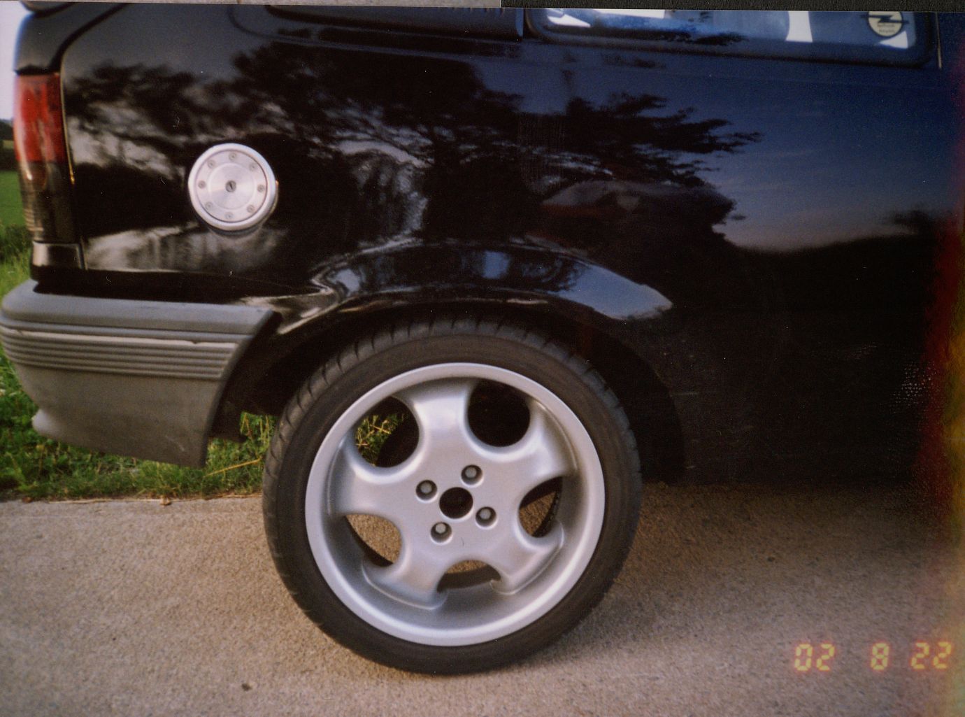

    Also ich hab´s auch mal mit den vorderen Kotflügeln versucht (da war ich noch im ersten Lehrjahr) und das war mir zu kriminell, dann hab ich die originalen rund ausgeschnitten und um 2 cm gezogen und auf 7,5x16 angepasst. Bald tausche ich bei mir die Seitenwände aus und schweiße Kadett D Radläufe an auf 7,5x17.
    Nehmt keine Golf 2 Radläufe!!! Ein Opel sollte ein Opel bleiben!!!

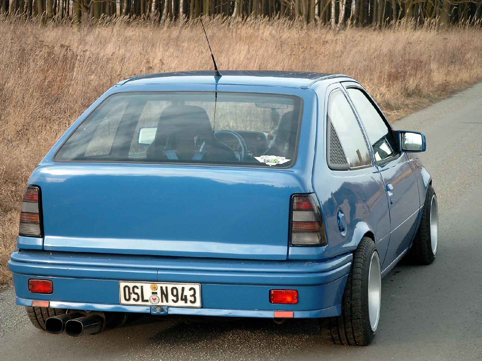

    Vom aussehen her ist das immer en geschmackssache, ich nehm die Kadett E weil sie perfekt harmonieren zum Wagen, ich persönlich finde die Kadett D/Golf Radläufe zu eckig für den D.

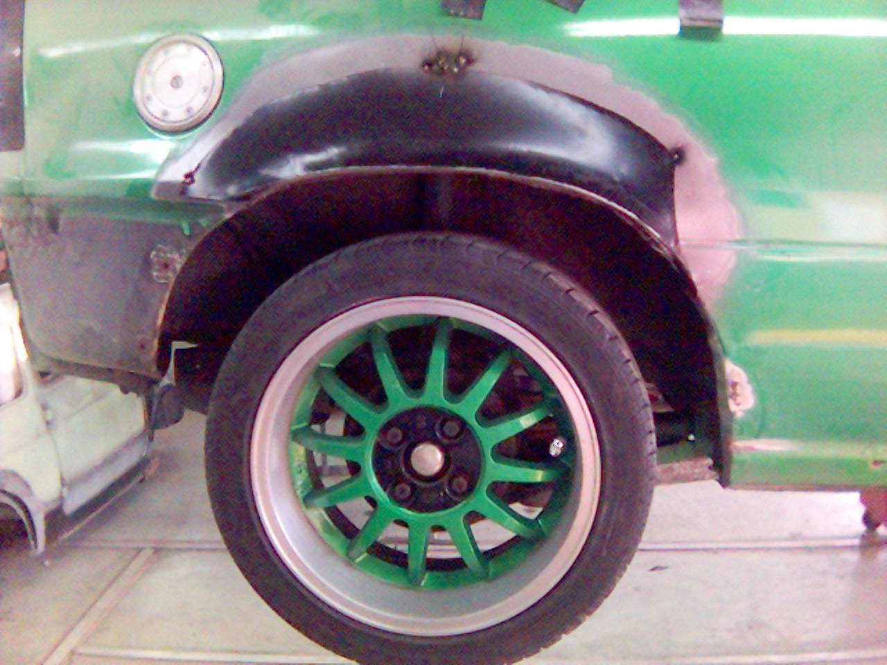

    habe mir auch vorgenommen kadett e kotflügel einzusetzen. da ich keilform habe werd ich da verdammt viel platz haben. hatte da über vorn 16 und hinten 17 zoll nachgedacht. hat einer sowas schonmal getüvt?? wie siehts denn dann mit den auflagen auf?
    ach ja und wie wird´s mit dem innenradhaus gelöst??

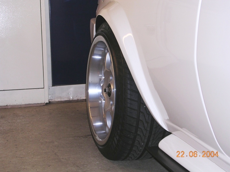

    Ich würde dir auch die vom D-Kadett empfehlen.Sieht gut aus und du musst nicht noch mehr CQP's schlachten,die dafür einfach zu schade sind.

    also ich hab mit den D kadett radläufen keine probs, die sind auch komplett über den schweller runter gezogen also weiter als bei dir, und an der heckstossi runter.
    haben die Radläufe nen stück weiter rausgesetzt, und hab dort genug platz, also noch breiter will ich imo nicht werden..:)
    Zum THema innenradlauf wird dir nur eines bleiben...selberbauen wie der rest :)

    Kann mir mal einer genauere Bilder zeigen wie die D Radläufe hinten am E aussehen.
    Danke im Voraus
