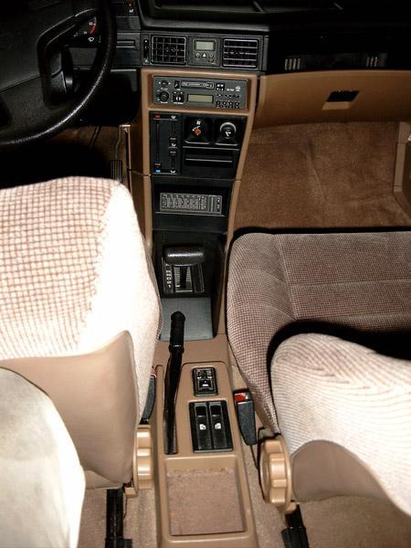

#8 Hallo,
brauche nochmal zum Einbau Eure Hilfe. Und zwar hab ich die Konsole ausgebaut, um den Schalter für die el. Spiegel einzubauen. Leider ist keine Markierung vorgestanzt. Da ich den Schalter noch niemals im verbauten Zustand gesehen habe, wüsste ich gerne die richtige Position und evtl. grobe Einbaumaße.
Danke schonmal im Voraus.
#9 So wie auf dem folgenden Bild sind die Positionen der Schalter (E-Spiegel und E-Fenster) original... denn bei diesem Kadett war schon alles ab Werk drin !
...was den Ausschnitt angeht... ich wüßte nicht, das an der Stelle eine Markierung auf der Rückseite ist... hatte ich jedenfalls bisher noch bei keinem Kadetten... und ich habe schon viele gefahren und geschlachtet.
Allerdings gibt es die untere Verkleidung schon mit Loch für die E-Spiegel ab Werk... wenn bei dem Kadetten dann KEINE E-Spiegel eingebaut wurden, hatte man da eine plastikabdeckung drüber gesetzt (öhnlich wie Kadetten ohne Radio, ohne Uhr, ohne Zig.-Anzünder... da kam ja dann auch eine Plastikabdeckung vor/in die Löcher.Einfach den Schalter drauf halten, mit einem dünnen Stift die Kanten des Schalters entlang zeichnen und dann ausschneiden... zum Schluß dann am besten mit einer kleinen Feile noch den Feinschliff machen, sodas nicht zu viel, aber auch nicht zu wenig abgetragen wird... zu viel, dann wackelt der Schalter hin und her oder kommt sogar ggf. von alleine wieder raus... zu wenig, dann bekommt man den Schalter halt nicht rein
Ich hab bei meinem Kadetten auch schonmal die Löcher für E-Spiegel und E-Fenster Schalter rein gemacht, dabei hab ich dann auch einen Dremel genommen... die runden Ecken dann halt mit einer kleinen Feile zurecht feilen, alles noch mit der Feile glätten bis es passt.
