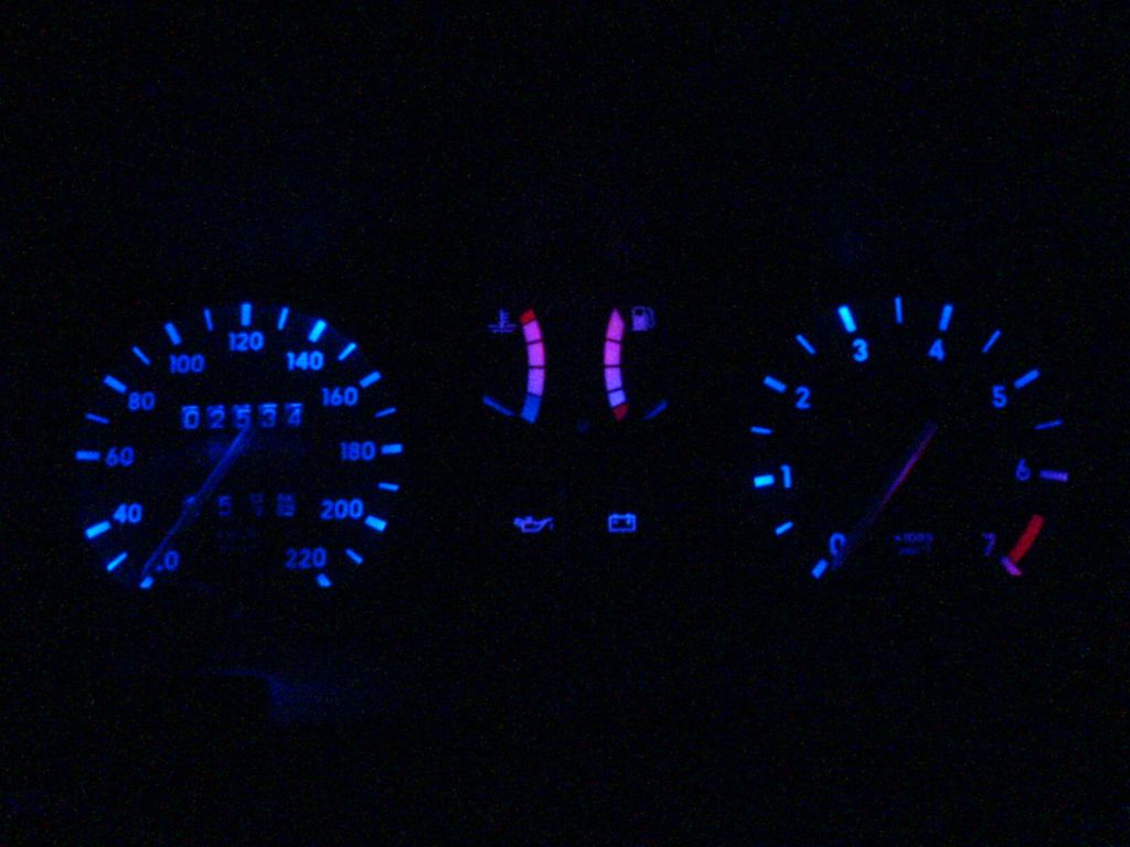

Innenbeleuchtung komplett blau
#2 Suche doch hier im Forum einfach mal nach LED. Es gibt mehrere Threads drüber wie man die Beleuchtungen der Schalter usw. mit Hilfe von LEDs umlöten kann. Ich, z.b., habe alles in Rot.
LEDs bekommste sehr günstig bei http://www.realstyles.de, im ebay-shop. Dort bekommt man auch die Anleitung wie man LEDs verlötet usw.
Und dann kommt es halt auch drauf an, was du andersfarbig beleuchten willst, dann kann man dir auch sagen wie man was ausbaut
#3 im prinzip ist es ganz einfach:
alten schalter/leuchte/tacho raus, aufmachen, alte leuchteinheit raus, leds reinlöten, schalter zu machen und einsetzen!
hier haste nen guten link, der auf jeden fall hilfreich ist.
nach 2-3 schaltern solltest du den dreh raus haben und kannst dann die ausleuchtung optimieren lernen
http://www.blauetachos.de/doc/index.htm -
#8 Ich hab letztens erst die Mittelkonsole mit LEDs bestückt.
Das Bedientiel für die Heizung/Lüftung raus, an der Oberseite wo das Lämpchen drin sitzt, mit Heikleber ne Led rein kleben.
Bei den unteren Feldern.Also bei dem blauen Feld und recht bei dem symbol hab ich dahinter einfach ein Loch ins Plastik gebohrt und dann die LEds reingeklebt.Kann dir aber heute mal Fotos davon machen -
#10 Ich habe rote 5mm LEDs verbaut mit 12000mcd. Andere Schwören auf 3 mm.
Auf Jeden Fall bei der Mittelkonsole, für die Heizregler, die LED mitm Dremel (o.ä.) plan abdremeln. So bis höchstens 2 mm vor der ?Elektrode?, dies gilt für 5mm, so haste ne weit größere Lichtstreuung. Die LEDs bündeln ja sehr stark.
