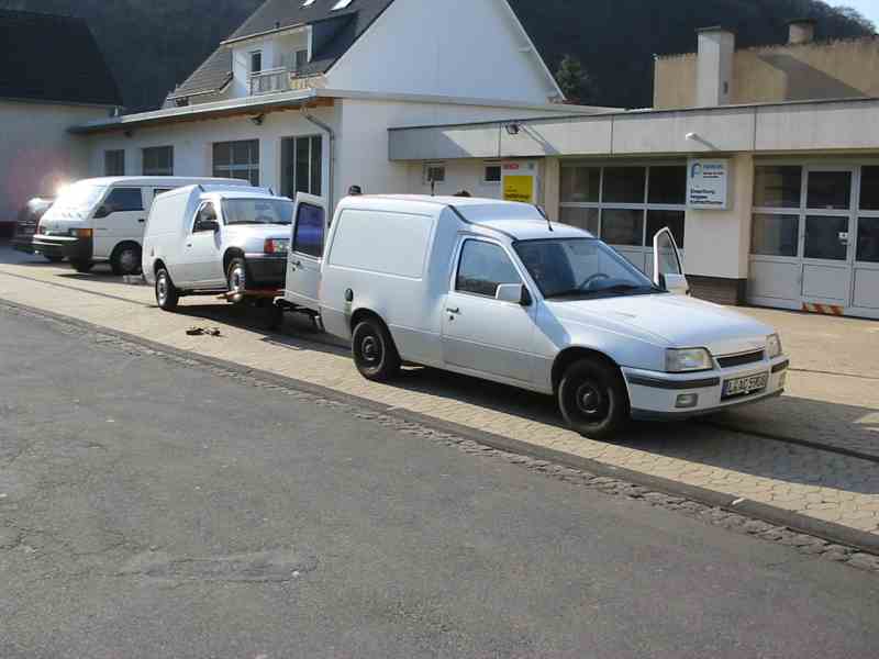

Ist mein Kadett zu tief?
#46 Naja, die vorderachse ist nicht das Problem, hinten liegt dasproblem, woher Tieferlegungsfedern nehmen? Die von der Limo passen nicht!
Und Typisieren kann ich sowieso vergessen, hab hinten die originalen Limofedern eingebaut, die sind ca. 40 mm kürzer als die vom Caravan!
Und das mit den E-Federbeinen vorne hat den Grund, das man für den E leichter Federn bekommt! Außerdem was ist so schlimm an E-federbeinen am D?
Mfg
Tom -
#47 das mit den e-federbeinen hat auch den grund, das die teile ansich schon mal 20mm bringen ...
und hinten kann man auch die federteller vom e-caravan umbauenfind die stufe steht ganz gut im futter, wenn ich mir die asphaltschleifer so anguck, muß das doch auch übern tüv zu bringen sein.
alles ne verhandlungssache
papiere für die einzelteile haste ja, jetz gilts doch nur, dem herrn ing. das alles schmackhaft zu verkaufen.
will jetzt niemanden was unterstellen, aber mim richtigen auftreten und technisch fundiertem argumentieren sollte das kein ding sein -
#48 Stimmt, das hatte ich ganz vergessen, das die mein anfängliches Problem mit hinten tiefer beseitigt haben!
Und hinten kommen im Zuge des Aufbaus wahrscheinlich Astra F Caravan Teile rein, dann ist das mit den E-Federbeinen einheitlich und ich kann Astra Federn verwenden, die ich sogar eintragen lassen kann!
Nur bis jetzt waren die 40mm halt das Maß der Dinge für mich, weil ohn Typisierung ist mehr schon riskant!
Aber mehr wie 60mm ist kaum drin, die heckschürze ist bei 40mm schon recht weit unten und bei uns muss der mindestbodenabstand von Anbauteilen 12 mm betragen!
Aber zum Thema: ich find Tieferlegungen gut, egal wie tief! Sieht immer besser aus, wenn der Radkasten voller ist und das Auto am Asphalt klebt!
