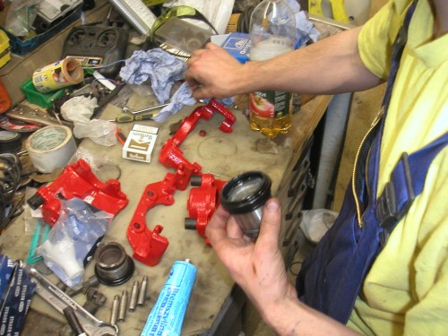

#13 Hab die Kolben einfach rausgedrückt, alles schön sauber gemacht, einer zeigte geringe Spuren von Rost, da bin ich erst mit 1000er und dann mit 1500er Schleifpapier rüber gegangen und hab dann die letzten Verschmutzungen am Sattel entfernt. Zum einbauen hab ich alles schön mit dem ATE Fett eingeschmiert, die neue Manschette über den Kolben geschoben, aber noch nicht in die Pfalz rutschen lassen sondern am hinteren Ende überhängen lassen und die Manschette in die Pfalz am Sattel einführen, erst wenn das fertig ist schiebst du den Koben rein.
Mag sein das es noch einfacher geht aber so hab ich es mir jetzt ausgetüftelt. -

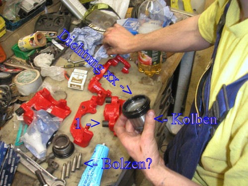

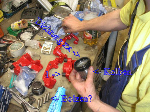

#17 Da ich mir ein paar überholungsbedürftige Sättel geholt habe, frage ich nochmal.
- Kolben rausziehen/drücken/blasen
- Dichtring am Kolben bzw. Zwischen Kolben und Sattel tauschen (Dichtring xx auf dem Bild)
- Was ist mit der Aufnahme im eigentlichem Sattel für die "Bolzen" wie nennt sich das Teil und wie tausche ich die. Die Kappen/Deckel die drauf sind fehlen mir sowieso.("1" auf dem Bild)
- Was mach ich mit den Bolzen? Zum lacken schraube ich sie raus und dann? Die alten wieder rein, oder verschleißen die Dinger auch?
- Den Kolben fein anschleifen bzw mit 1000der Sandpapier reinigen. Dann mit Spezialfett oder Bremsflüssigkeit wieder einsetzten. Die Dichtung Zwischen Kolben und Sattel erst am Sattel befestigen, dann am Kolben einrasten.Wäre super, wenn Ihr mir alle Fehler verbessert/ergänzt und die Teile richtig bennenen könntet. //Denn sonst kann ich die nicht kaufen
Vielen Dank :]
#18 ZitatAlles anzeigenDie Kappen/Deckel die drauf sind fehlen mir sowieso
Die Kappen von den Führungsbolzen musst du unbedingt draufmachen. Wenn nicht dann werden die Satteln bald fest und dann kannst du wieder deine Bremse zerlegen.
ZitatAlles anzeigen- Was mach ich mit den Bolzen? Zum lacken schraube ich sie raus und dann? Die alten wieder rein, oder verschleißen die Dinger auch?
Die alten kannst du drinn lassen. Musst nur etwas anschleifen und fetten.
#19 ZitatAlles anzeigenOriginal von Slawjan
Neue kommen auf jeden Fall rein, nur wie heissen diese Einsätze und wie bekomme ich die getauscht?
