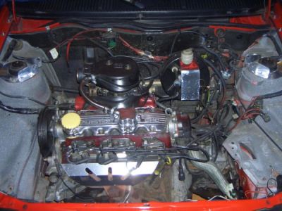

#25 Man kann sich auch nen Behälter aus V4A zum anschrauben hinter der Spritzwand bauen, den man später noch vernickeln lässt um den Rost keine Chance zugeben. Desweiteren gibts zum Glück im Forum Perfektionisten die einen daraufhinweissen ein Überdruckventil anzubringen. Kann man ja mal vergessen.
Kabel kann man auch so verlegen, das man sieh ne mehr sieht, aber trotzdem rannkommt ohne die ganze Karre zu zerlegen.:DEs freut mich das so köstlich über mich abgefeiert wird.
Aber die anderen müssen auch erstmal zeigen was Sie können.
so, back to topic...
#29 @ Nozer: Ich hab nunmal die Möglichkeit dieses Material zu verwenden, warum soll ich es da ne nehmen?
Serie1: Richtig VA rostet nicht. Aber durch das schweisen ( auch VA Schweißdraht) kann es trotz auch wenn die Schweißnähte noch mit Säure geätzt wurden im inneren des Behälter wo Säure nicht überall hinkommt früher oder später zu Rostbildung kommen. Deshalb das zusätzliche Vernickeln.So hab mich hoffentlich einigermaßen Verständlich ausgedrückt.
