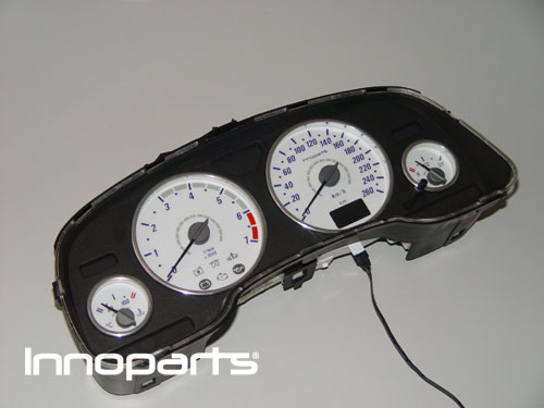

#14 so weit ich weis wird das astra g tacho über die abs einheit angesteuert da es aber vom kadett nur einen geber bis 16imp gibt und die abs einheit mehr hat wirst du dir wohl oder übel mal den schaltplan vom abs vornehmen müssen das wegstrecken kabel raussuchen einen trimmer mit potie bauen und und den so lange einstellen am besten mit einem flug gps gerät wenn die geschwindigkeit dann passt farbkleks drauf und fertig.. bitte berichtigt mich wenn das falsch ist.....
#18 Das mit dem anpassen der geberfreqenz ist eventuell nicht nötig. ein kumpel von mir arbeitet in einer opelwerkstatt und ich mein der hätt schonmal erwähnt dass man die Tachos programmieren (ich denk ma mitm Tech2) und anpassen kann. Ist wohl haupsächlich dafür dass man verschiedene reifengrößen (umfänge) aufziehen und so den tacho dazu anpassen kann.
In welcher spanne man da aber ab und zu geben kann u ob es dann event sogar mit dem geber vom Digi funktioniert weiß kann ich euch nicht sagen.
