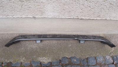

    Hab mir nen Heckspoiler für meinen Kadett 1,6i geholt und will neulich mal sehen, wie ich das mache. Naja da haben sich mir dann leider so einige Probleme offenbart, für die ich mal eure Beratung bräuchte.
    erstmal is in dem Spoiler zwar eine Einkerbung für den Heckscheibenwischer, die sitzt aber an der falschen Stelle, zu weit links. Nach dem Einbau würde der Scheibenwischer am Spoiler schleifen. X(
    Nummer 2 wäre, dass das Teil zum Schrauben is. Da mein Kadett aber in der Grundausstattung ein Beauty is, hat er folglich auch keine Löcher zum Schrauben oder so, d.h. ich müsste mir selbst welche bohren oder so. Aber ich hab mir die Innenklappe angesehen und festgestellt, dass das Innenblech kein Lock oder so hat, von wo aus man an das Aussenblech käme.
    Nummer 3 is, dass das Teil rechts und linkt an der Aussenkante selbst bei optimalem Halt etwas abstehen würde, was ich ja nun auch nicht will...
    Also das sind meine Probleme... Wegwerfen will ich das Teil nicht, viel zu schade drum, wär also nett, wenn ihr mir helfen könntet!
    dat is n zender? sieht mir eher nach nem frisco aus?!
    aber sieht so aus als müssten die löscher wohl da liegen wo auch die vom gsi sind. die sind innen am blech vorgestanzt.

    Weiss nich, ob der vom GSi is, jedenfalls von Zender, also orginal nicht vom GSI. Aber der Spoiler hat doch extra ne Aussparung für den Wischer, also doch eher nich fürn GSI oder??? Ich mein, sonst wär ja keine Aussparung für nen Wischer am Blech, wenns fürn/vom GSI wäre, oder? Die Aussparung is halt nur anner falschen Stelle... Trotzdem danke mit dem Schrauben! =)
    Hab mal rausgesucht, was da so auf dem Spoiler ddraufsteht!
    Zender Hckspoiler Hersteller: Zender GmbH
    TYP: 2.406.03.3
    Typzeichen: KBA 36084
    Hoff das beseitigt einige Unklarheiten!

    Die Scheibenwischeraussparung ist an der falschen Stelle???
    Dann ist er aber auch nicht fürn Kadett

    Ein Frisco-Spoiler ist es auf keinen Fall, der liegt ja komplett an der Klappe an, dieser hat in der Mitte aber noch 2 Stützen.
    Sieht so aus als wär das wirklich einer fürn GSI.Der hat ja den Wischer weiter oben.Dann is schon klar dass dein Wischer im Weg ist
    EDIT:Obwohl ich nicht ganz verstehe warum trotzdem so ne Ausnehmun drin ist.Ist ja beim originalen auch nicht ?(

    Also wenn das Wischerloch nicht passt wird der nicht für nen Kadett sein.
    Vom GSI ist der auch nicht! Da sitzt der Wischer ja weiter Oben und auch in der Mitte.
    Der Spoiler ist nicht von GSi, wenn überhaupt dann ist der vom normalen Kadett. Hast du auch bedacht das die Aussparung nicht genau über der Wischerachse sitzt? Diese Aussparung ist ja lediglich dafür das der Wischerarm nicht am Spoiler schleift.

    Der Spoiler ist fürn Kadett. Ich habe den Spoiler auch auf meinem Winterauto. Die Aussparung ist nur da um das Wischerblatt zu wechseln damit du den Wischer hochstellen kannst. Durch die beiden Füße in der mitte steht der spoiler nicht direkt an der Scheibe und deshalb schleift auch nichts.
    Gruß Klaus
