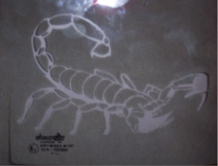

#6 schaut spitze aus, saubere arbeit!
was haste denn für Folie genommen? -besonders stabile, oder was ganz anderes? und welchen Sand?
ich hab mal n bissl rumprobiert und musste feststellen dass mein sand bis zu 4 schichten packband total in fetzen schlägt
hast mir die Idee gestole, du Dieb du....
hatte auch mal vor nen skorpion auf die seitenscheiben zu setzten
Allerdings werd ichs lassen, beim 4 türer is der schwer zu platzieren, durch die geteilte scheibe. hab aber noch n bissl was am heckausbau damit vor.die ränder sehen auf dem bild sehr sauber aus. wie ist das denn in natura? haste richtig scharfe kannten hinbekommen?

#9 ZitatAlles anzeigenOriginal von G-SezZ
Ich hab die Vorlage mit einem Prittstift auf´s Glas geklebt und dann transparentes Paketklebeband drüber geklebt, dann die Konturen ausgeschnitten, die Ränder sind schön scharf geworden, werd allerdings beim nächsten mal einen anderen Kleber verwenden, da an einigen Stellen sind die Ränder nicht ganz scharf geworden sind, da sich der Pritt hier und da etwas gelöst hat, naja war der erste Versuch, das ein oder andere kann noch verfeinert werden.
Gestrahlt hab ich mit Granulat, auf eine "Dreiecksscheibe" vom Caravan 4 Türer
Ich versuche später mal ein schärferes Bild zu machen. -
