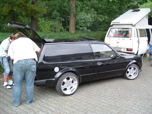

    Haseedi: mit den weitec geht er 80 bis 90mm runter an der VA einen satz für die Va hab ich noch rum liegen wenn du sie willst meld dich mal per pn bilder hab ich auch wo sie mal eingebaut waren.
    kadett-d-gte-fahrer, Danke schon mal für die Bilder.
    Hat vielecht noch jemand Bilder von einem D Caravan der ordentlich am Boden ist? und was habt ihr fürn FW drin??
