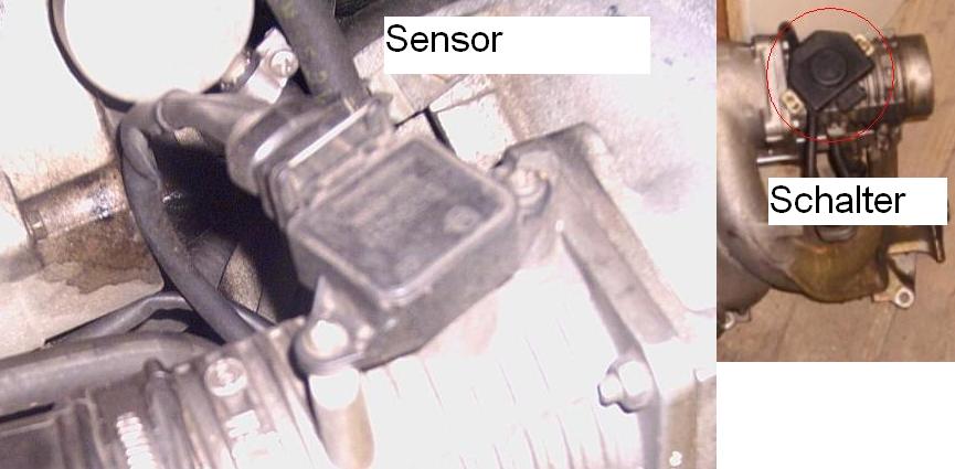

    Soerle,hab eben doch meinen Fehler enteckt.
    mein motor stammt zwar aus nem 91er vectra,ist aber wohl ein neuer motor reingekommen der bj 89 war.
    Das er BJ89 ist,brauch er die Motronic 4.1 ,und ich versuche die ganze zeit ihn mit der 1.5er zu starten.Die ganze Sensorkacke ist beim 1,5er anerst...
    Also muss es daran liegen.Jetzt such ich nen STG mit der 4,1er Motortronic
