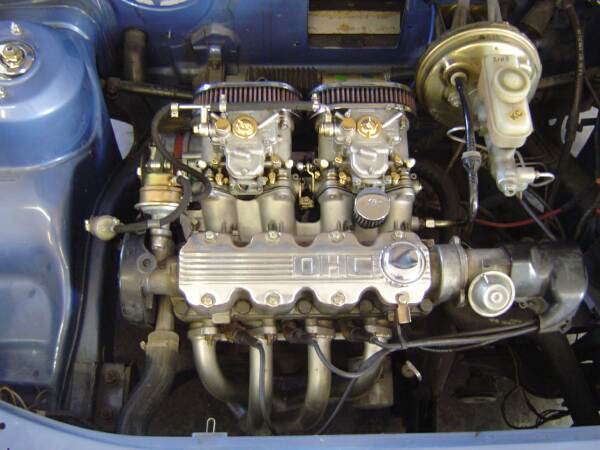

#43 Na, wenn das Wochenende mit so einem Mißgeschick anfängt, dann ist doch eigentlich erstmal die ganze Motivation hin, oder?
Mußt Du Deinen Drehmometschlüssel mal neu eichen, oder wie ist das passiert?
Sieht aber nett aus die ganze Geschichte.

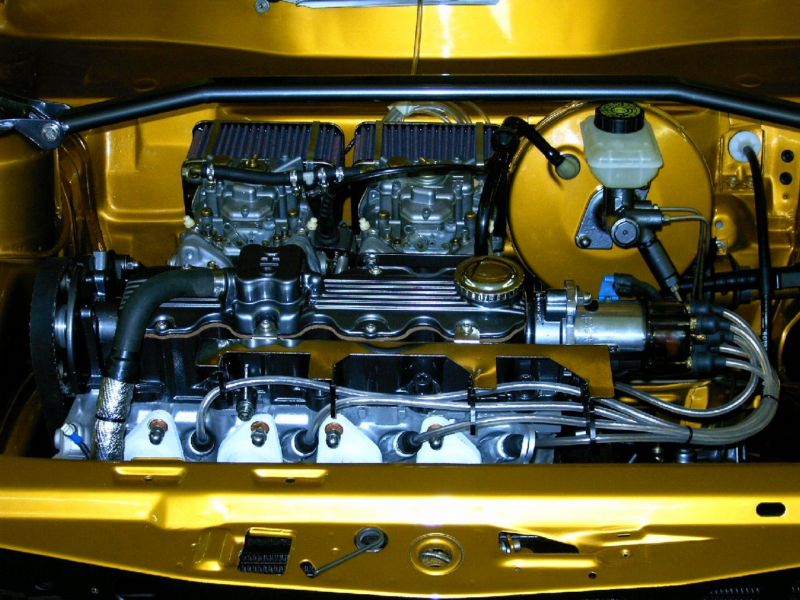

Bin ja mal gespannt, wie´s dann komplett mit allem Bling Bling ausschaut
Und die Weberei läuft? Mit der kleinen Serien-Benzinpumpe? Die schafft das, die beiden kleinen Säufer zu betanken?

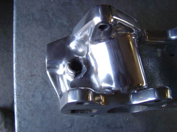

neee, nix drehmomentschlüssel ... hab den fühler nur erstmal handwarm reingedreht ... dacht mir nur, eigenartig, das ich da keinen widerstand merke, und da wars schon passiert ...

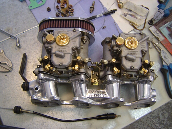

bling bling wird noch ein wenig dauern ....alles nach und nach
die kleine pumpe liefert mehr als genug, aber die mitsuba wartet ja nur mehr auf ein paar schrauben, dann wird auch das luxusteil einziehen

#50 das beste draus machen ...
sprich: vielleicht läßt sich die öffnung für den fühler verschweißen, auf der unterseite ist ja normalerweise der heizungsanschluss, da ist jetz ein blindstopfen drinne, dort ein gewinde rein, und dann dort den fühler verbauen ... mal gucken ...
tonne auf keinen fall, und wenn das teil dann nurmehr als zierde in der wohnung dient
