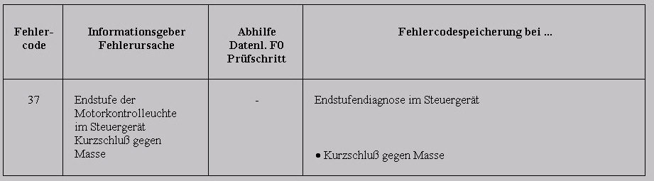

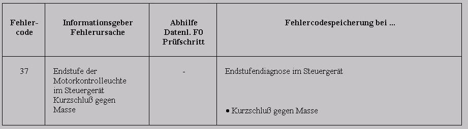

Fehlercode
#4 hat das tech 1 mal angezeigt.habe im winter den motorkabelbaum(vom steuergerät der) gewechselt und seitdem geht meine MKL nicht mehr an.aber kabel sind alle dran.
Was heist das kurzschluss gegen masse.es ist kein kabel übrig geblieben oder so.wir haben im winter schon wie die dooooofen gesuchr weshalb die MKL nicht mehr geht aber nichts gefunden
#7 Kabelfarbe musste mal im Schaltplan gucken,gibts auch in der Database!
...ich such aber auch mal eben nach,Sven
edit: hab keinen XE-Schaltplan hier,aber beim NE ist das Kabel aus dem Stg rauskommend (Klemme 17) braun-blau und geht auf Stecker X15A auf Stecker X5 12 und wird dann braun-weiss.
denke mal das ist beim XE auch so,kann aber nochmal in der Halle in den Plan gucken!
