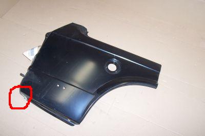

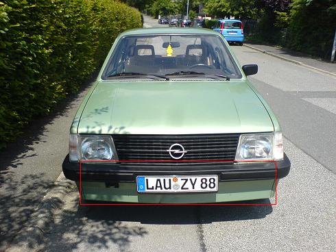

    will bei meinem Kadetten D die Frontschürze austauschen. Hab gesehn, dass die an der Seite geschraubt ist und oben unter den Scheinwerfern geschweißt.
    Kann man die ohne weiteres Austauschen? Könnt ihr mir Tips geben, bin kein "Neuaufbau-erfahrener" wie ihr teilweise.
    Die Schürze hab ich schon, die ist in sonem matt-schwarz (siehe Foto). Was muss der Lackierer da jetzt noch alles machen? Ist das schon ne Grundierung?
    MfG Tobi
